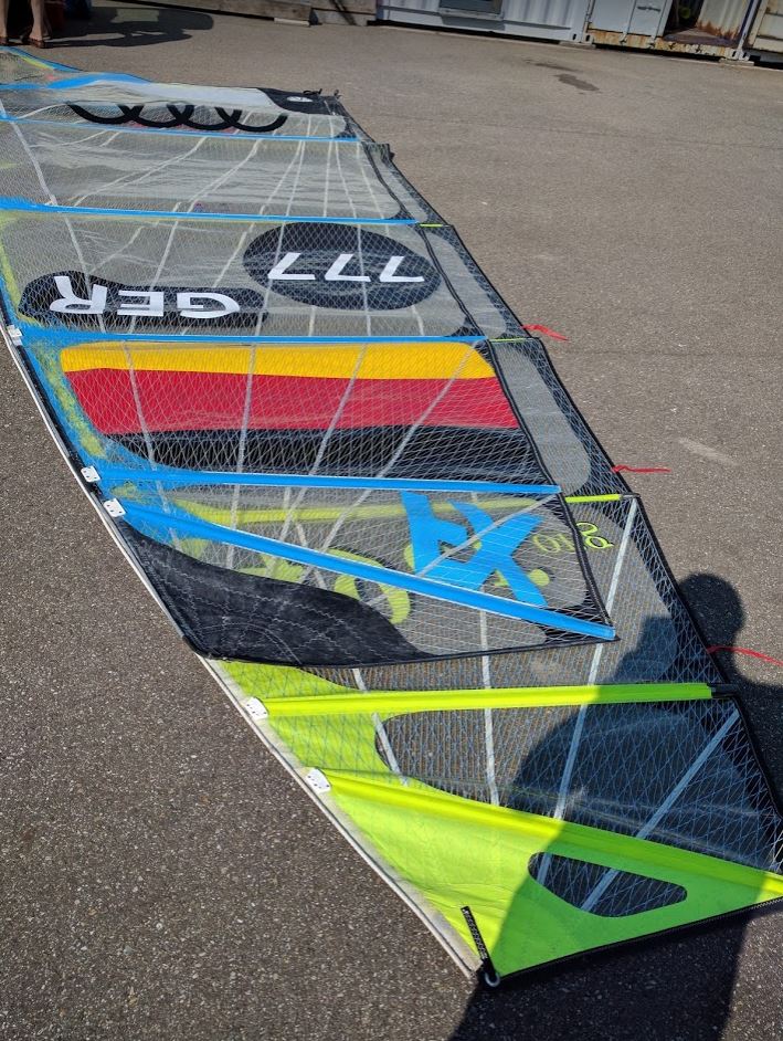

tout d'abord une petite photo pour voir la différence entre le GV du FX et du full rig:
Nous faisons 168 kg avec Delphine et l'autre bâteau sur le full rig 146 kg.

Je n'arrive toujours pas à régler la GV et le foc, je vais faire comme sur le 4000 (article de Steve Cockrill www.roostersailing.com/blog/harmony-in-motion-4000-mumbles/). Je vais rajouter un penon de chute sur le foc pour voir ce qu'il se passe. Je n'ai pas de penon de chute sur la GV aussi, je vais en rajouter deux comme sur le full rig (voir photo ci-dessus)
