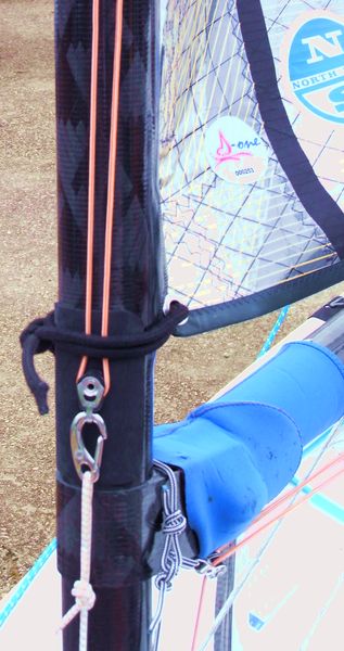

L'extrémité basse de la drisse va passer dans une poulie et remonter au point de drisse (on peut le frapper sur la manille par exemple).
Pour fixer cette poulie, on l'attache sur l'élastique de tension de drisse, en utilisant un mousqueton pour pouvoir détacher le système lorsque l'on va ranger le mat en séparant la tête du bas de mat.
J'ai testé le système ce week-end et çà fonctionne parfaitement, plus de drisse à passer dans l'étambrai, plus de drisse dans le bateau.
Aucun problème pour hooker la drisse, pour la dehooker.
C'est même une sécurité pour affaler en urgence, puisque la drisse ne risque pas de rester coincée.
L'inconvénient du système c'est que l'on double la drisse le long du mat, ce qui peut un peu perturber l'écoulement aérodynamique, mais c'est faible et difficilement quantifiable. On peut d'ailleurs ajouter un petit anneau coulissant pour regrouper les deux bouts de drisses, le long du mat.
