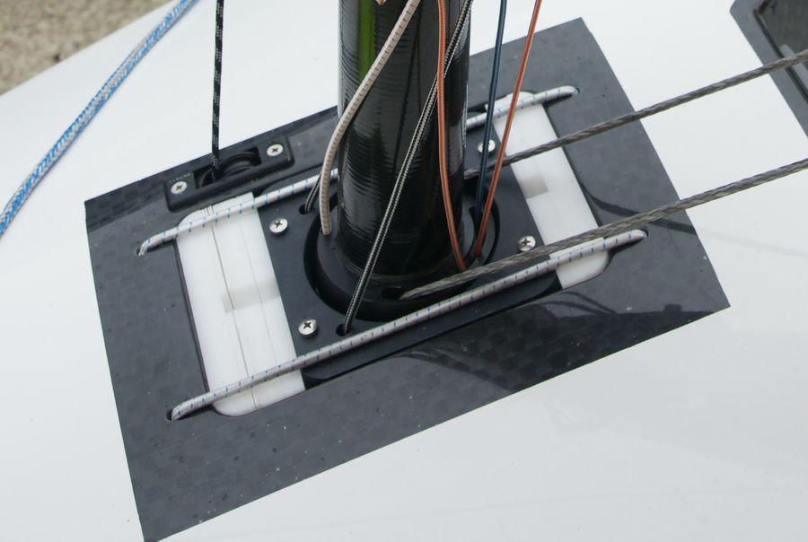

1> De vérifier que ton pied de mat est bien vers l'avant.

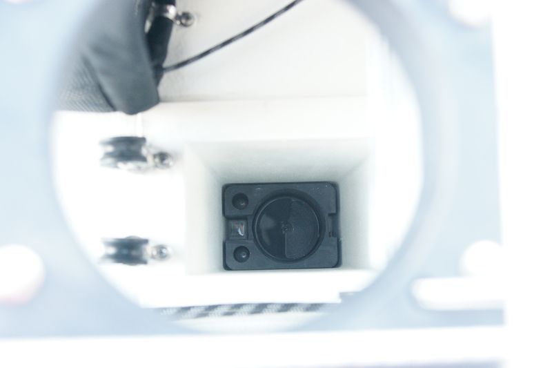

Il y a au fond du puits de mat, un sabot amovible (il est juste posé au fond) qui sert de guide et évite qu'on abime la coque avec la rotation du mat. Ce sabot est asymétrique, et je te recommande de le placer avec l'encoche du mat vers l'avant (réglage plutôt quéteux) (la proue est à droite sur la photo ci-dessous)
Si tu as des conditions ventées >15kts, n'hésite pas à prendre pas mal de quête, avec les cales d’étambrai, au moins comme çà : (la proue est à gauche sur la photo ci-dessous ... désolé :blush: )

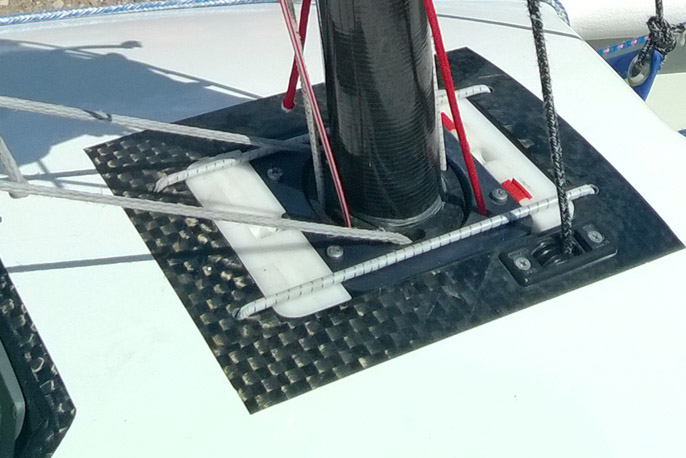

Par contre pour le Dimanche, dans le petit-medium, tu peux le redresser (mat au milieu de l'étambrai)
(La proue est de nouveau à droite sur cette photo ... re-Désolé :blush: :blush: )
Ca te donne alors un cap de malade dès que tu peux un peu tendre la chute, et un bateau qui part à la moindre risée.

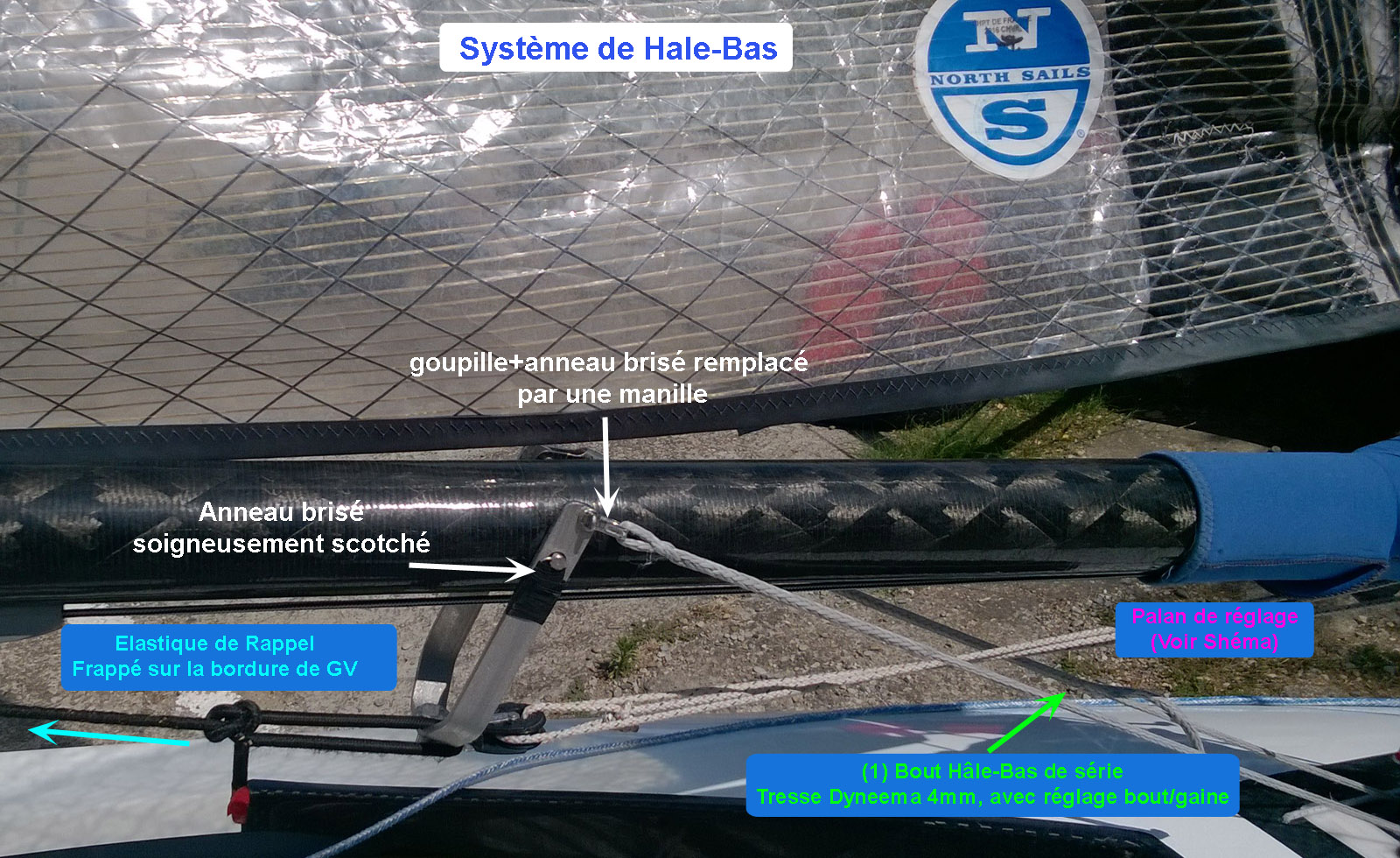

Important, de vérifier qu'avec ces variations de quête, le primaire du hâle-bas (la tresse dyneema 4mm) est ajustée quand le hâle-bas est choqué, c'est à dire quand l'étrier pivotant est vers arrière comme sur cette photo.
Normalement çà ne pose pas de problème (comme sur les autres bateaux), puisque le bout de hâle-bas principal est frappé sur la bague d'étambrai, donc en prenant de la quête, c'est l'ensemble qui bascule vers l'arrière.
Mais s'assurer que la rotation de l'étrier prend effectivement bien du hâle-bas et ne va pas juste rattraper le mou de la tresse.
J'espère que çà n'est pas trop confus comme explication ... sinon tu me passes un coup de fil :unsure: :blush:
