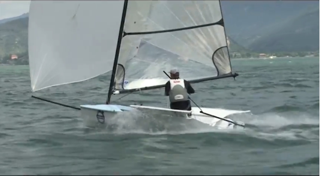

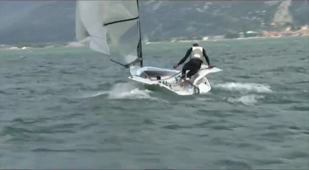

Tom Commence l'abatée ce qui lui permet de rentrer assis sur l'aile, mais toujours à l'arrière de l'aile.
On note les réglages du bateau avec le cunningham complètement relâché, ainsi qu'un volume significatif de bordure. Le Hâle Bas est pris mais sans excès, ce qui permet au haut de la voile d'ouvrir avec la flexion du mat. Le bateau est parfaitement plat, dans l'allure typique du D-One, peu cabré, l'étrave tout juste hors de l'eau Tom regroupe l'écoute de spi avec la barre dans la main arrière. .
________________________________

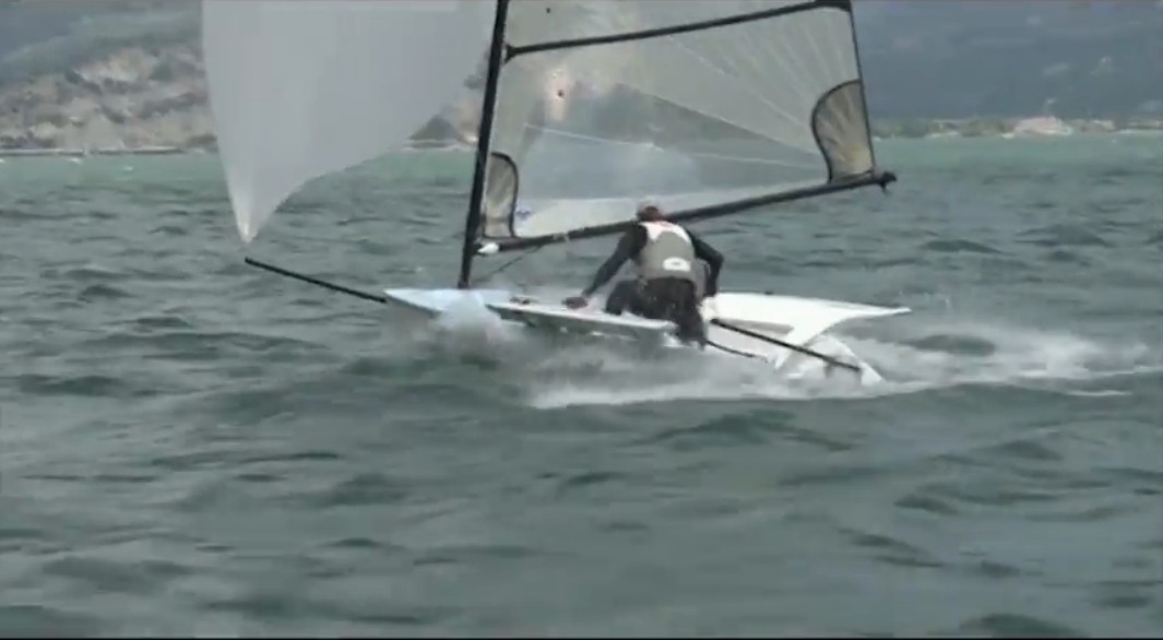

.Alors que le bateau arrive à 15-10° du vent arrière; Tom continue sa trajectoire avec un angle de barre de 10-15 degrés. En video, on constate quand même que çà tourne relativement vite. Le stick a déjà traversé le bateau. Tom pose le genou arrière au fond du bateau, et saisie l'écoute de spi au vent avec la main avant (gauche) Le bateau est toujours parfaitement à plat, et au planning Tom regarde devant, légèrement sous le vent (il regarde là où il veut aller). .

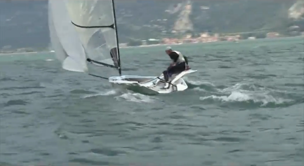

.Toujours pleine balle, au planning, le bateau est presque vent arrière. Sous l'effet de la force centrifuge, le mat entraine le bateau à la contre gite. Pour compenser , Tom a déjà franchi l'axe du bateau, bien calé sur son genou arrière (droit) au sol. Il utilise sa jambe avant (gauche), pour doser son passage. Il conserve son angle modéré de barre, avec sa main arrière (droite) La main gauche borde en grand le spi sur la nouvelle amure. On ne voit pas bien, mais il est possible que la main gauche à se moment se saisissent aussi du palan de GV (? Le regard est toujours dirigé dans la direction où il veut aller. Le spi continue de porter, et de garder le bateau au planning, ce qui minimise la pression dans la grand Voile. On note, la dérive (noire) légèrement relevée Le bateau est parfaitement guidé, en appui sur ses bouchains .

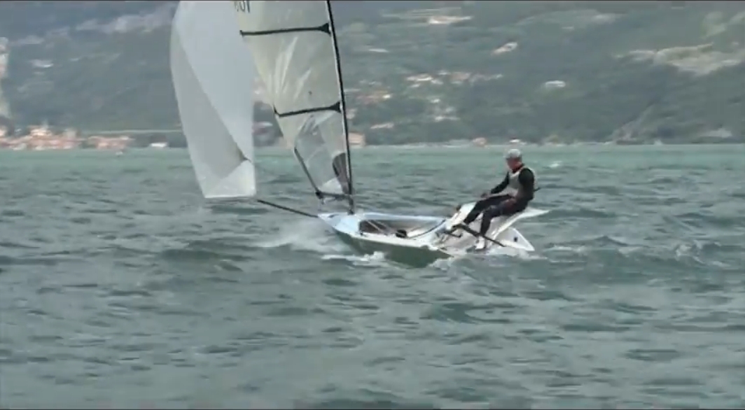

.Le bateau passe le lit du vent. Toujours avec la force centrifuge, le bateau possède une légère contre gite (qui facilite l'abattée) Tom ramène la barre quasiment dans l'axe, et baisse la tête La main avant (gauche), semble fouetter vers le centre et le bas, ce qui tendrait à prouver que Tom a effectivement saisi le palan de GV, et déclenche le passage de la GV. Alors que le plan de voilure bascule, le corps et le poids est maintenant déjà franchement sur la nouvelle amure. C'est cet équilibre force centrifuge, passage du poids qu'il est vital de travailler. .
.Il faut mentionner ici une des erreurs classique, souvent crée par l'appréhension, qui consiste à empanner trop lentement. Si l'angle de barre est trop faible, on a pas cette force centrifuge, et on ne peut prépositionner le poids du corps au vent avant le passage de la GV. On tente alors de traverser le bateau en même temps que la GV, ce qui est trop tard, et trop rapide ... on est en retard et on se fait coucher. |

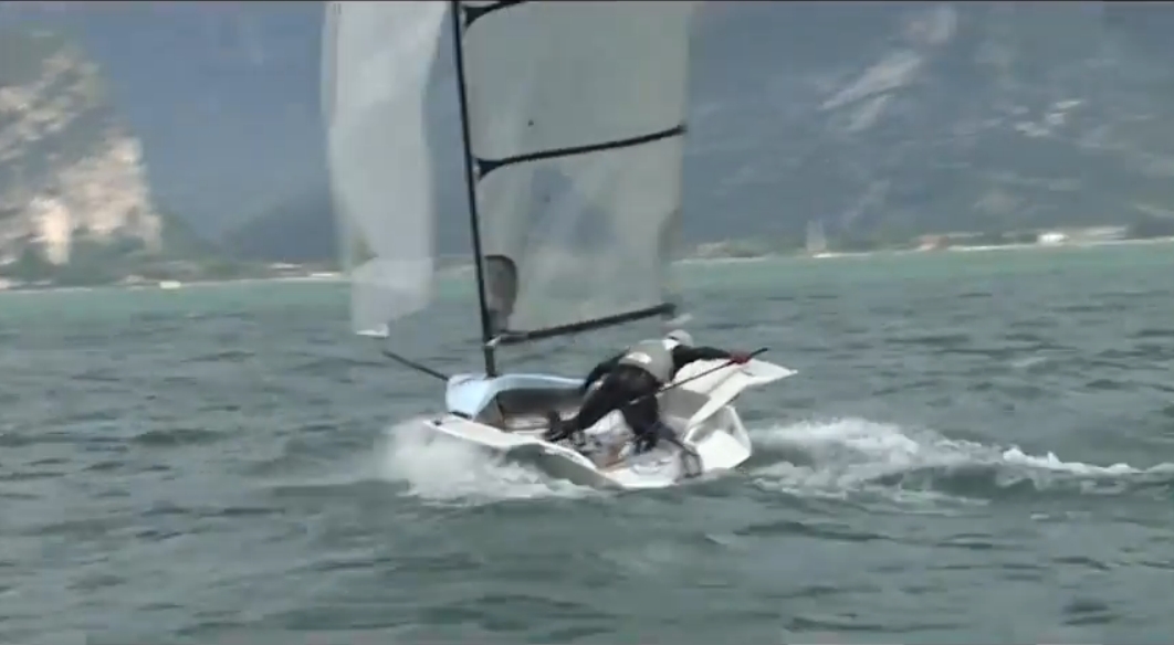

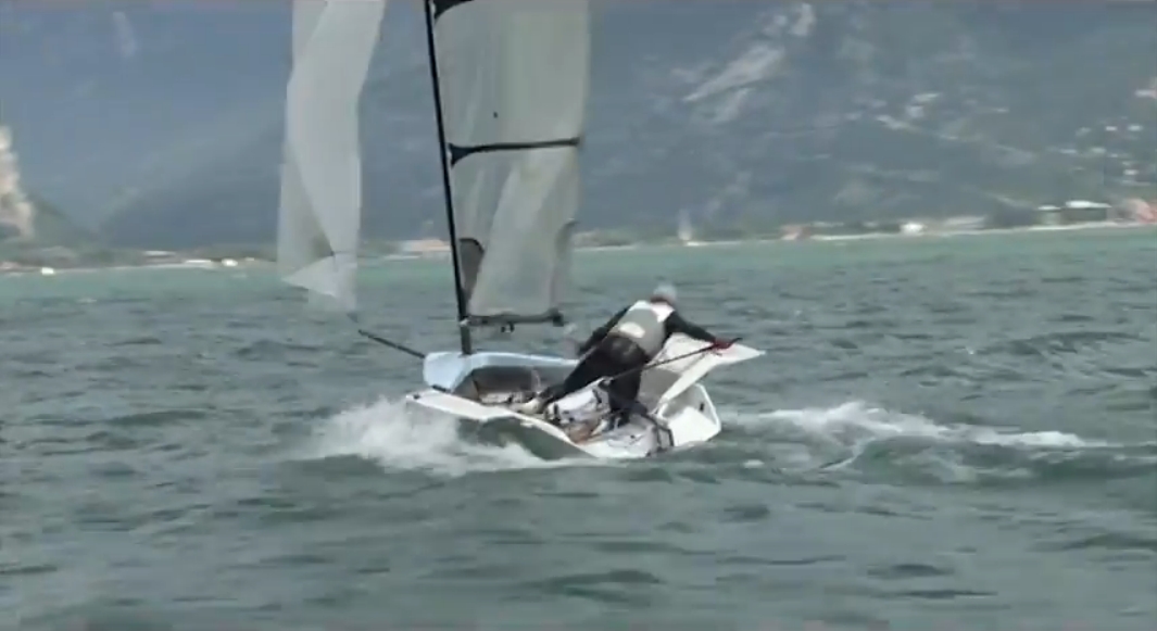

Tom se redresse. La main arrière (droite) (stick), a pris appui sur l'aile pour stabiliser la trajectoire pendant les mouvement du corps. Dans sa main gaiche Tom a laché la palan de GV, et reprend le bordé d'écoute de spi, mais sans excès pour ne pas risquer de coucher le bateau sur le spi. Pour la main droite, je n'ai pas de certitude, mais il est bien possible qu'il ai encore l'écoute au vent (on voit que cette écoute est encore tendue au niveau du point d'écoute sur le spi). A ce moment l'impulsion sur la jambe avant (gauche) est terminée. Tom est en appui sur son genou et sa main droite. C'est à mon avis un point important par rapport à un empannage debout, où l'on a pas cette stabilité cruciale au moment où, il faut parfaitement doser l'angle de barre. Et comme toujours (et aussi dans les autres sports, comme le ski) : Le regard est toujours dirigé sur la trajectoire voulue .
.Vlam, la GV va prendre appui Tom a effectué un croisement de jambe, et se trouve maintenant de nouveau en appui sur sa jambe gauche. La main droite et le stick sont également en appui sur l'aile. On constate que le spi est bordé toujours par les deux écoutes. Celle au vent, est probablement toujours dans la main arrière (droite), avec le stick Celle sous le vent (la nouvelle), est déjà en régulation par Tom. Toujours remarquable, le regard et l'ensemble du corps est orienté vers la direction voulue. (là où l'amateur est généralement tourné vers l'intérieur du bateau, en train de regarder ses pieds ou ses mains). Avec l’arrêt de la rotation, la force centrifuge a disparu et le bateau ne gite quasiment pas. .

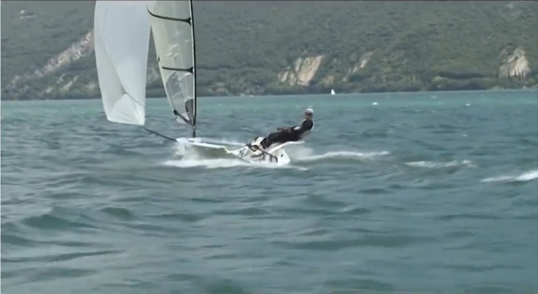

.Le spi tire maintenant parfaitement et soulage l'étrave. La GV (dont on voit bien le volume, la bordure dépasse sous la bôme) est en appui maximum. On ne voit pas le haut de la chute, mais on voit clairement que le mat ouvre en soupape à ce moment. Avec le spi qui tire vers le haut, çà évite au bateau de piquer du nez. A ce moment si le spi n'avait été bordé par la main gauche, le bateau "bourrerait" dans les vagues et ne ré-accélèrerait pas. C'est le moment du croisé de mains. Tom s'assied sur le stick et le lâche de la main droite qui va passer d’arrière à avant. La main gauche continue de réguler tout en venant reprendre le stick. Le pied arrière (le gauche maintenant, passe derrière la sangle. Le regard ... est toujours fixé sur le point de sortie. .
.Le croisé de main est terminé : La main arrière (gauche) tient le stick, et va commencer l'ajuster l'auloffée, avec la sortie au rappel. La main avant, reprend la régulation du spi. La jambe avant est passé derrière la sangle, prend appui et va gérer la sortie au rappel. Le cintre avant du mat, et la forme des chutes (parfaitement parallèles Le bateau est en appui maximum sur son volume de carène (localisé sous le mat). Il est urgent que Tom se recule pour aider au dégagement de l'étrave, et à la ré-accélération. .

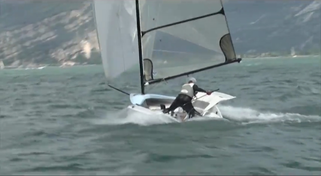

.Aussitôt dit, aussitôt fait, Tom sort au rappel, bien à l'arrière de l'aile. Le bateau est remis parfaitement à plat, et reprend une petite auloffé pour créer son vent relatif. Le mat se redresse. Les chutes se re-ferment Le D-One est en pleine reaccélération, "çà fume à nouveau" ... le goéland va s'envoler à nouveau Tom, bien à l’abri des embruns a déjà le regard au loin, sur la grosse risée qui "ver-blanchit" au milieu du plan d'eau . et le D-One reprend son vol . Conclusion : Ca fait beaucoup à retenir, si l'on veut imiter cette manœuvre. Cependant, il y a quelques points fondamentaux à bien mémoriser : 1> Empanner franchement, sans appréhension, sans hésitation, ce qui permet de passer le corps avant les voiles grâce à la force centrifuge. 2> Le D-One est un des seuls dériveurs à spi asymétrique sans étai, avec un spi qui passe donc à la volée. C'est un avantage énorme, qui permet de garder la voile en traction pendant toute la manœuvre, et donc la vitesse au bateau. Il est donc fondamental de se saisir de la "nouvelle" écoute avant l'empannage, et de l'emmener avec soi lorsqu'on traverse le bateau. 3> Le D-One est vif et léger, il faut donc absolument être stable pendant la manœuvre, sous peine de se faire déséquilibrer avec la ré-accélération (j'en sais quelque chose, çà m'a couté une barre Bien prendre appui avec la main+stick sur la nouvelle aile. Et surtout travaillez l'empannage, pour ne pas faire les bords du cadre comme 90% des skiffs. Dans le medium, on peut ainsi rester dans la risée au planning, pendant que les autres attendent "que çà revienne" Dans le baston, on peut jouer les refus et descendre direct sur la bouée. N'oubliez pas qu'avec la force de Coriolis, dans la piaule les risées arrivent généralement en veering. On empanne donc tribord dans la molle, et on re-empanne bâbord pour prendre le refus dans la bouffe. En principe, en D-One, vous devriez terminer le portant avec le palpitant à 180 ... on se "repose" après, au près au rappel isométrique |
