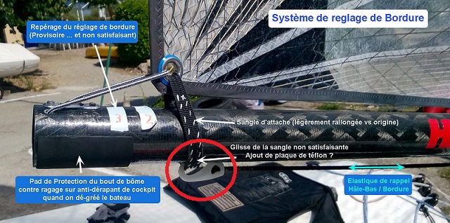

On voit l'élastique sur la photo reprise par Gaston (flèche bleu ciel). Il est attaché d'un côté à l'étrier de hâle bas, et de l'autre à la sangle de la voile au point d'écoute. Il a deux fonctions :
1> Aider à bien choquer le hale-bas au près.
2> Aider à bien creuser la bordure de GV quand on la choque.
Cette année je compte compléter le système en collant une plaque de téflon sous la bôme à l’endroit où se trouve la sangle de GV, pour faciliter le coulissement.

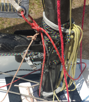

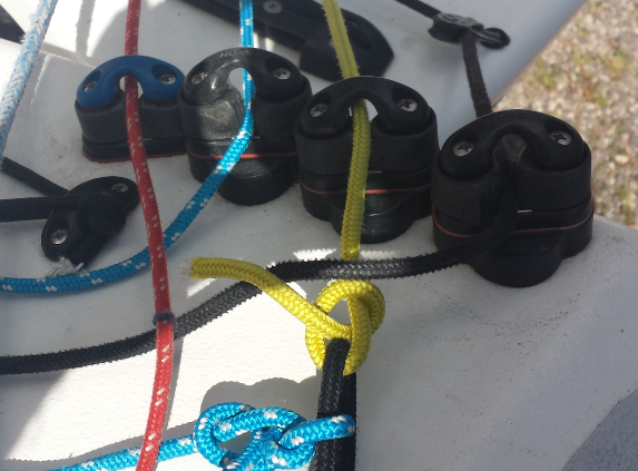

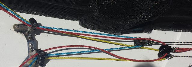

J'ai essayé aujourd'hui la solution préconisée par Rémi de réglage de la bordure par l'avant (bout rouge sur les photos).
C'est efficace et ça marche sans souci. Bon ça fait un peu sapin de Noël avec des bouts de toutes les couleurs (rouge, jaune bleu moyen, bleu clair, rose, rouge et blanc...) partout et je vais finir par passer plus de temps à régler qu'à profiter de la pertinence de mes réglages !
J'ai mis aussi un élastique, c'est efficace, mais maintenant il faut que je trouve une solution efficiente, notamment pour qu'il circule mieux et qu'il soit plus facile à placer rapidement..

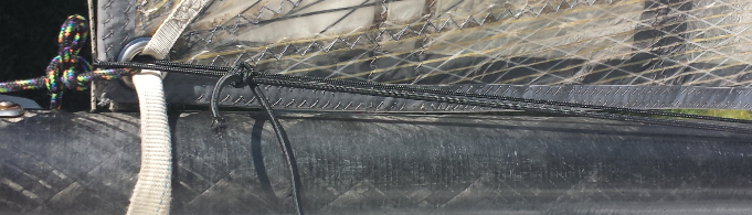

Un crochet plastique accroché au bout ou à la sangle qui entoure la bôme, et ça roule... facile à sortir...
Voir celui de Rémy... j'ai fait ça sur le mien aussi.... Pas de frottements sur la bôme... ça coulisse propre...
