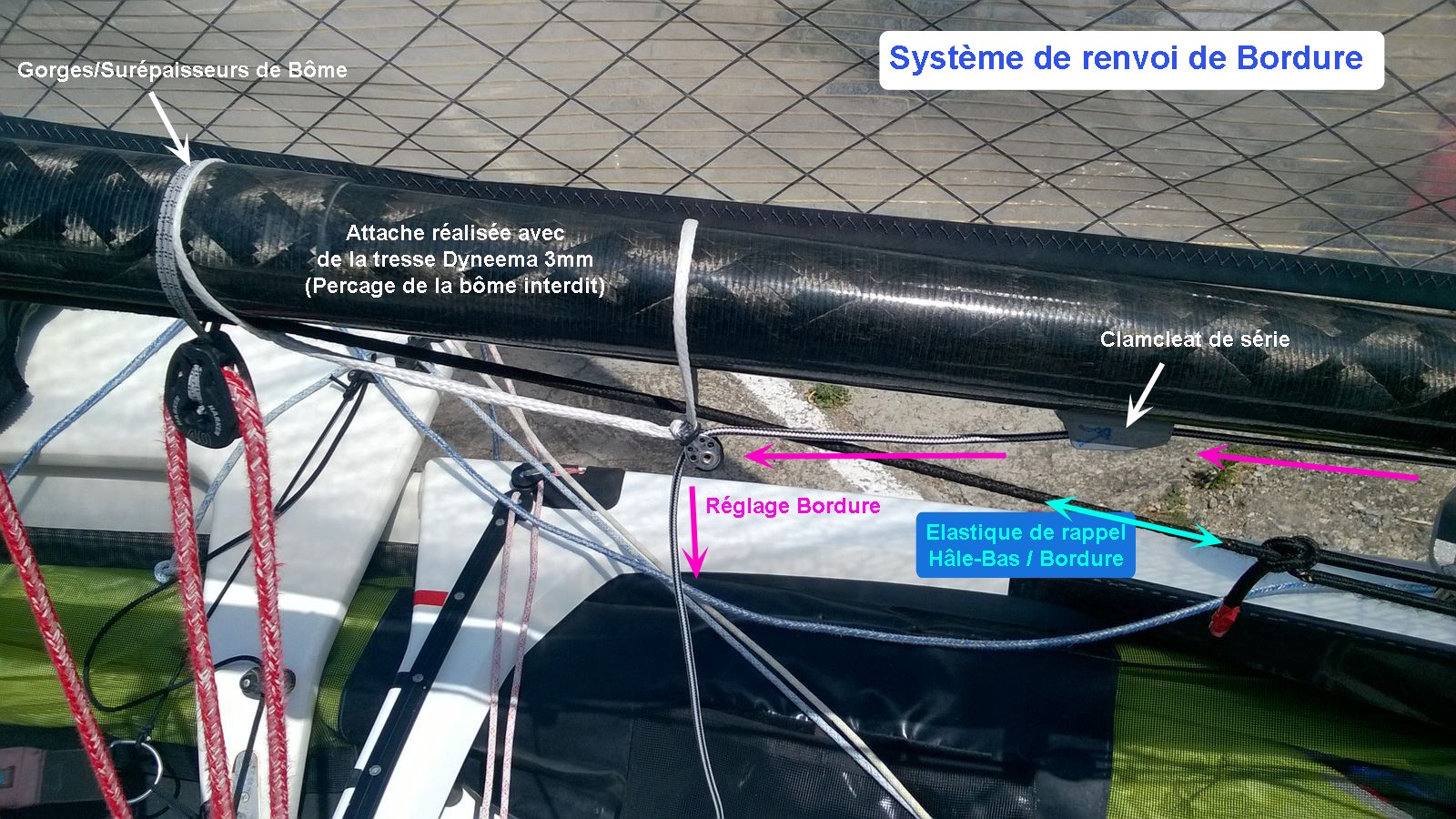

Deux petites petites questions pour ma pomme :
- j'entend ou je lis ici ou là qu'il ne faut pas percer-visser dans une bôme ou un mât carbone... (pour fixer un support de girouette ou un taquet simple pour le réglage de bordure...par exemple)... oui ???? Non???
- Mon nouveau joujou Italien (D One ITA 135) avait un systéme de réglage de bordure un peu particulier... Pas le systéme classique sous la bôme, comme ci dessous
Marrio Rabbo m'a expliqué que ce systéme classique sous la bôme est difficilement réglable une fois que la bôme est en positon au largue... il avait donc installé un systéme avec prolongation du bout d'étarquage qui descend depuis la poulie sous la bôme jusqu'au pied mât, puis part vers le taquet sur l'aile tribords et revient se fixer sur le pontet de la poulie de spi sous le chariot de GV au milieu du bateau... en tirant à partir de ce point vers le haut, il pouvait faire sauter le bout coincer sur le taquet sur l'aile tribord.... bien pensé...
mais inconvénient... on ne peut border ensuite la tension que d'un côté... j'ai pas aimé ça...
Donc j'envisage de poser le systéme classique sous la bôme....
question 1 : c’est vraiment galére à régler avec le systéme classique quand on est au portant, bôme au grand largue ????
question 2 : si vous avec compris le systéme de Marrio, votre avis????
question 3 : le taquet simple fixé sous la bôme, il est vissé avec quoi... comment.... etc.... j'envisage de pré percer et de poser une vis inox sans rondelle ni écrou... juste en force... (sans bourriner non plus)... vu que ça travaille en cisaillement, ça devrait tenir bien non?
voili voilà, les question du petit nouveau sur D One....

Gréer son D-One 23 Mai 2017 04:27 #5082
Bonjour Gaston,
Je confirme, accéder au taquet de réglage de bordure sous la bôme quand tu es au rappel est impossible.
C'est pour cela que j'ai fait simple :
Le bout de bordure sort au niveau du vis de mulet, descends au pied de mat, j'ai mis une poulie entre les 2 existantes et ce bout est repris pour aller sur chacune des ailes sur le taquet de réglage des sangles.
Le taquet pour les sangles est descendu au niveau du pontet... J'avais fait un poste sur le sujet.
La prochaine fois que je vais naviguer, je fais une photo du circuit.
C'est super simple et cela marche nickel
