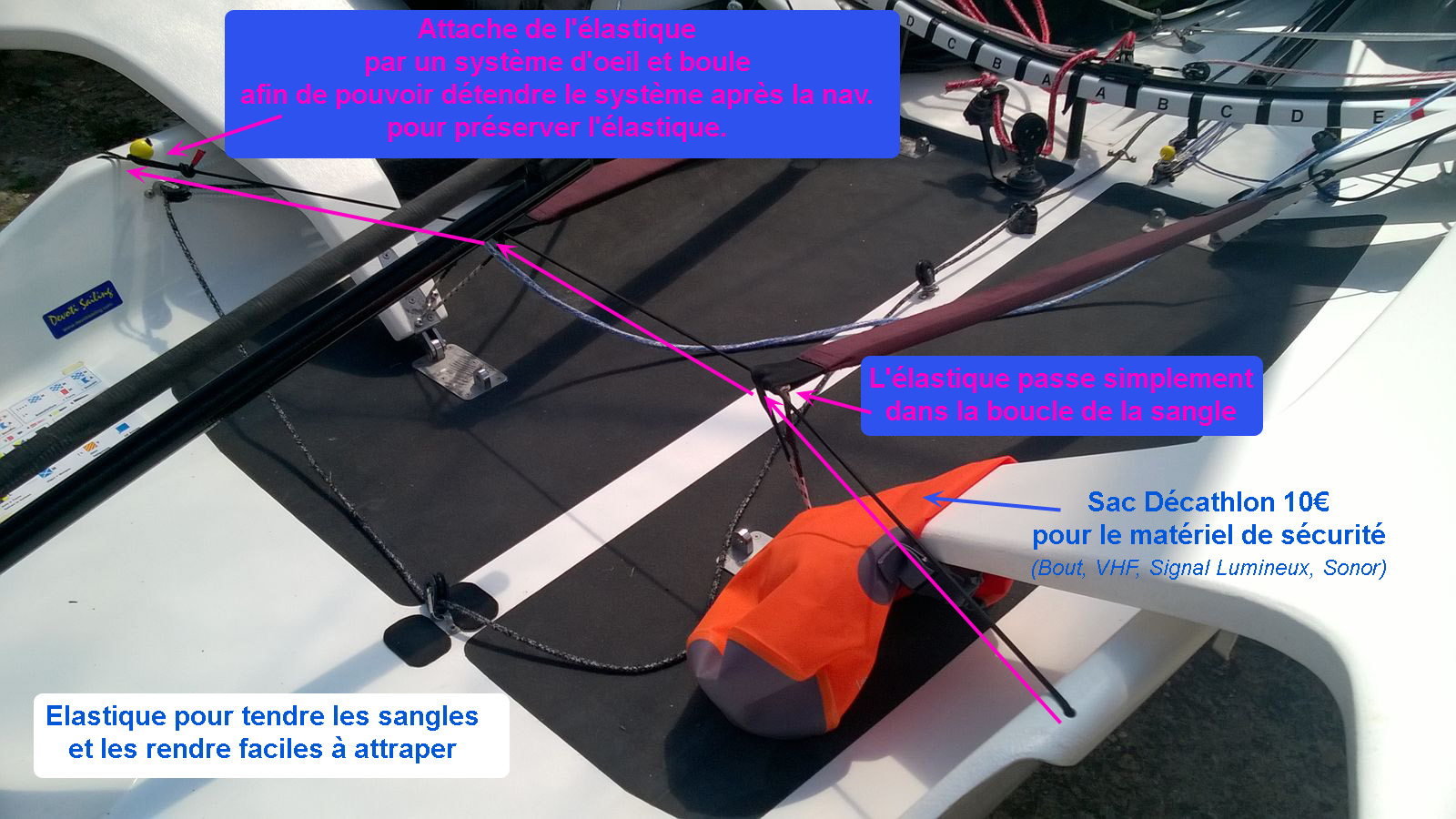

Gréer son D-One 20 Aoû 2016 11:58 #3938
Une petite photo du passage de l'élastique pour bien tendre les sangle et les rendre facile à attraper et sortie de virement.
(Une idée toute simple de Ben ... Merci ;) )
