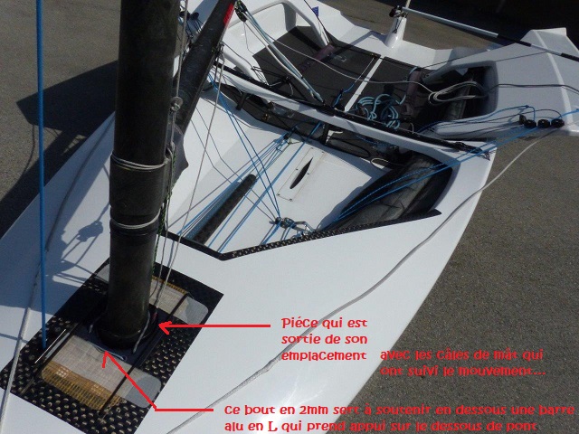

c'taprem, sortie avec le D One et bien du vent... 16noeuds avec rafales à 20/ 25 et des coups de mou entre les deux... vent un peu tournant... Bref, les joies de la nav sur mon Lac entouré de collines et pas loin des montagnes...
Je me régale donc jusqu'au moment où :woohoo: ... le mât et la pièce ronde où il est enfilé sur le dessus du pont sautent... une cale de mât est éjectée à la flotte et coule... et mon mât penche dangereusement vers l’arrière... je rentre fisa fisa en douceur autant que le permet le vent ... :whistle:
Constat : la casse...

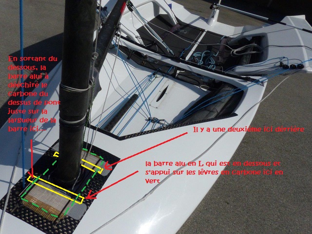

Il y a deux barres alu en L fixées sous le pont à l'avant et à l’arrière du mât... ces pièces en alu servent à empêcher la pièce carré percée où on enfile la mât de sortir de son emplacement... Sur mon bateau, ces pièces alu sont sont très courtes (trop selon moi)... elles appuient juste sur 1cm de chaque côté du pont, là ou il y a la pièce carrée percée encastrée et les cales réglables (schéma ci dessous)... Avec les sautent de vent, ces pièces alu ont ripé, sont sortie des points d'appui et ont déchiré au passage le bord des point d'appui sur deux endroit... Carbone déchirée sur le 1cm ... Rien de dramatique... mais il faut réparer...
j’espère que vous suivait....
essai d'explication par les yeux... j'avais pas l'appareil photo :dry:

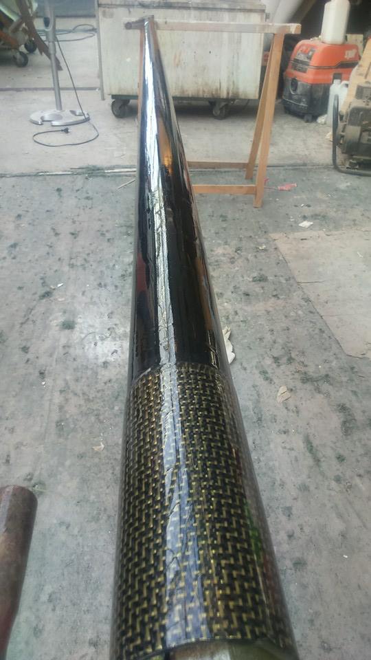

Parcontre coté vernis la c'est bon. Contacte Mécanoplast à la Crau c'est un grossiste spécialiste dans la résine en tout genre. ils ont un vernis PU bi-composant anti uv qui est au top.(applicable au pistolet, pinceau ou rouleau "patte de lapin")
J'ai reverni mon tangon du 49er. Il était très usés. Voilà le résultat.
Le vernis coûte pas cher, je crois 25€ les 75cl avec tu as de quoi largement tout revernir sur ton bateau.

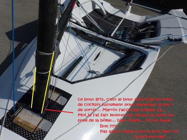

Pour moi, le bout "jaune" que tu as mis, aurait toujours dû être là...

je ne sais pas si tout les D one sont équipés comme le mien pour ces lattes alu en L sous le pont... Si oui, je trouve qu'elles sont vraiment trop courtes... ça bouge un peu un mât non haubané... 1cm d'appui de chaque côté, ç'est limite... on m'a dit sur un autre forum qu'un D One avait connu le même problème lors d'une régate...
Perso, j'ai changé ces lattes cet aprem pour en poser des plus longues... Pas compliqué à faire... et là, elle peuvent plus sortir de l'appui même si elles bougent un peu... je dois avoir 20gr de plus en ajout de poids... :woohoo: ça devrait pas trop me ralentir :lol:

Je prendrai une photo demain des deux pièces en alu. Dans mon souvenir, elles sont effectivement très courtes et pas très solidement fixées chez moi... (c'est l'occasion de visiter et d'avoir des avis d'experts...)
Ton bout jaune est aussi gris chez moi et effectivement, il vaut mieux bien l'attacher sous peine de perdre le mat !
Pour la réparation à mon avis de la résine epoxy et de la fibre de carbone ça devrait rouler si c'est superficiel, si il y a des espaces à combler, je ferai avec de la mousse polyuréthane, mais mes souvenirs de bricolage carbone sont un peu anciens (30 ans), il y a peut-être d'autres solutions plus simples aujourd'hui... Je pense que l'idée d'allonger les pièces alu est plutôt bonne.
