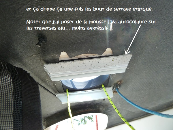

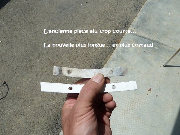

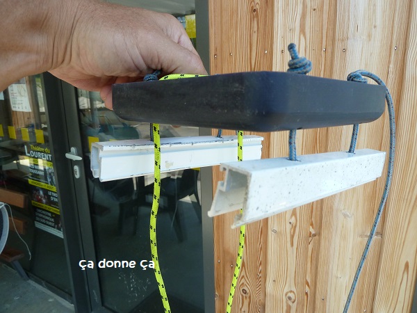

Ben, aprés mon expérience, si c'est comme ça sur tout les D One, je conseil vivement de rallonger ces tiges alu de 2cm de chaque côté... Elles sont vraiment trop courtes... appui trop réduit... j'avais pourtant bien tendu le bout de maintient en jaune sur ma photo... ça n'a pas suffit...

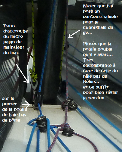

je constate aussi que les bouts 2mm de maintient de ces tiges alus ont tendances à s'étirer un peu avec le temps (même en préetiré)... donc vérifier régulièrement et changer le bout dés que ça pendouille un peu trop...
Bricolages faciles à faire... et ça peut éviter quelques déboires en navigation un peu (beaucoup) costaud...
J'ai vraiment eu peur de tout arracher au moment de tirer mon bord sans trop border la voile pour gagner la rive... le vent bien balaise et tourbillonnant me faisait balloter le mât déjà sorti de son emplacement... et je voyais mes cales partir à la flotte sans pouvoir rien faire... un peu stressant quoi... :sick:

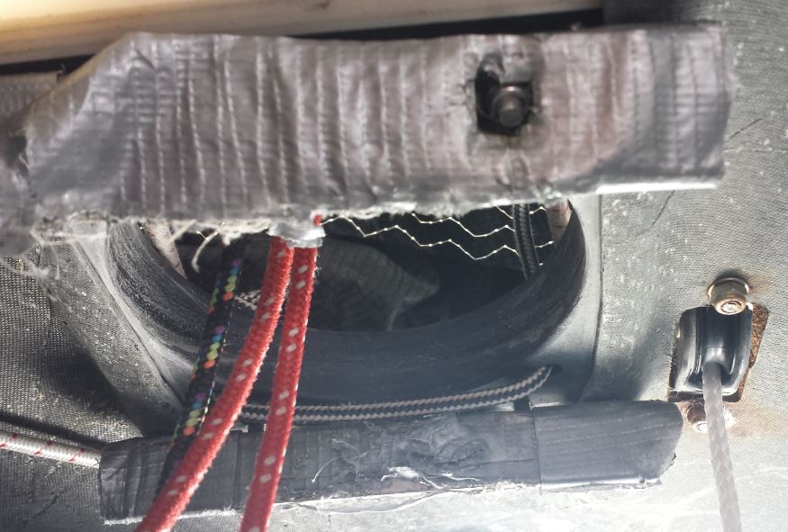

Voici une photo de dessous l'emplacement du pied de mat.
Les cornières sont courtes, mais largement suffisantes, de toutes façons, si elles étaient plus grandes, elles ne reposeraient pas sur la coque, il faudrait mettre des cales... J'ai trouvé que c'était costaud avec une belle épaisseur... En revanche, elles ne sont pas assez serrées chez moi, ce qui est une erreur, il ne faut pas de jeu.

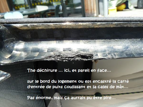

Pour ta reparation, il te faut du carbone, et de l'epoxy. Mais chez sicomin, tu en auras pour 70 euros de matière. Pour impregner la fibre, prends une surface plane, et impregne tes pieces de carbone, en éliminant au max la resine en excès à l'aide d'une spatule en acier. Après tu pose tes morceaux de fibres, puis tu compresses avec deux plaques prises dans un serre joint, pour virer les bulles. 1 journée de sechage et tu peux poncer. Avec la chaleur , ça va vite prendre. Tu ne feras pas de post cuisson, mais la chaleur sous le carbone va bien durcir l'ensemble.
Si tu as besoin de faire du mastic, ponce de la strate carbone, et remelange avec de la resine, de façon à avoir quelque chose d'épais. Tu auras alors la possibilitéde finir avec quelque chose de très solide

Les cornières sont courtes, mais largement suffisantes, de toutes façons, si elles étaient plus grandes, elles ne reposeraient pas sur la coque, il faudrait mettre des cales... J'ai trouvé que c'était costaud avec une belle épaisseur... En revanche, elles ne sont pas assez serrées chez moi, ce qui est une erreur, il ne faut pas de jeu.... A suivre.

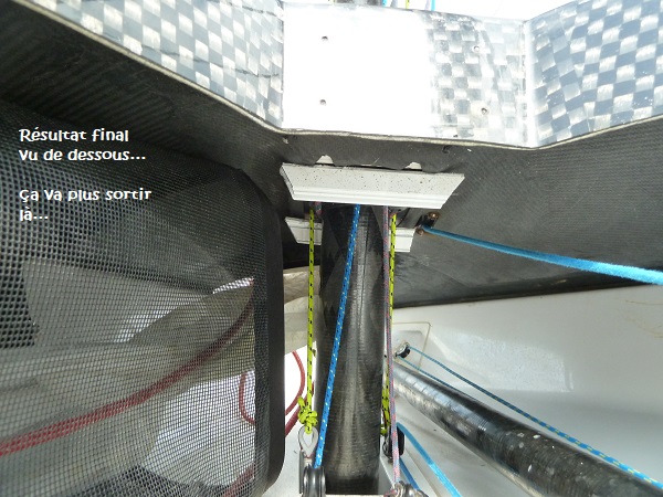

Ben ta photo confirme ce que je pensais déjà... Mes cales que je vient de virer étaient plus courtes que les tiennes... j'ai remis des plus longues qui arrivent au même niveau que sur ton bateau... Pourquoi étaient elles top courtes ?????? gain de poids pour la compét ????
Par contre, je pense qu'elle ont ripé parce qu'elles étaient surtout trop relâchées... effectivement, il faut vérifier et rattraper le mou s'il y a du jeu avec le temps...

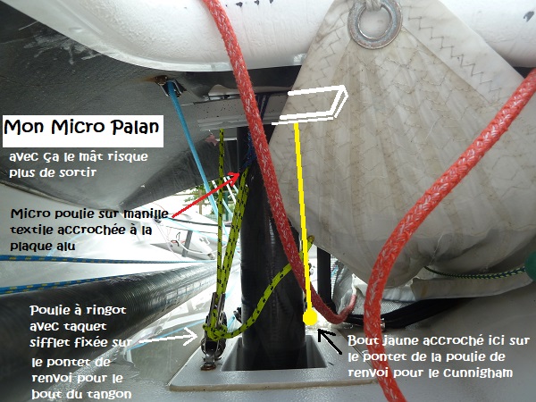

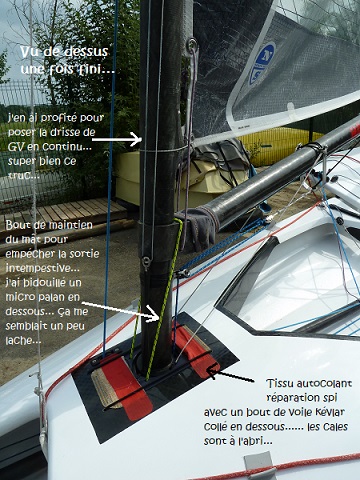

quelques photos prises cet aprem :
J'ai aussi bricolé un micro palan d'étarquage pour le bout de retenu du mât... je trouvais que c'était trop relâché aussi en nouant simplement à la main... là ça tire un peu plus fort et ça ce coince facile

Résultat final....
Il me reste donc à réparer les 1cm qui sont déchirés... merci pour les infos...
Merci Thierry pour l'astuce du ponçage de fibre carbone pour épaissir la résine et faire comme du mastic...
Je fais ça pour le polyester en rajoutant de la farine de cuisine... ça marche bien aussi...
