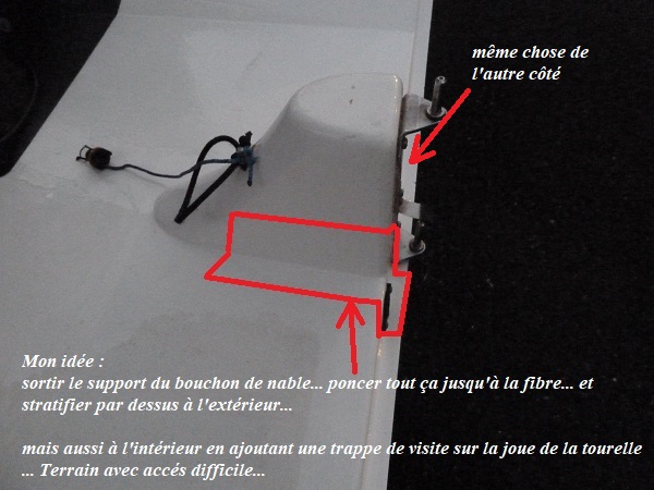

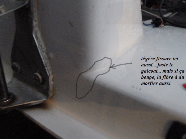

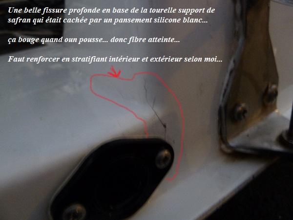

MAIS y'a découverte d'un nouveau point chaud... pas vu à l'achat parce que camouflé avec un peu de joint colle blanc... certainement lié à des arrivés un peu vive en bord de plage avec safran pas relevé assez tôt...
Mes p'tis problémes en image

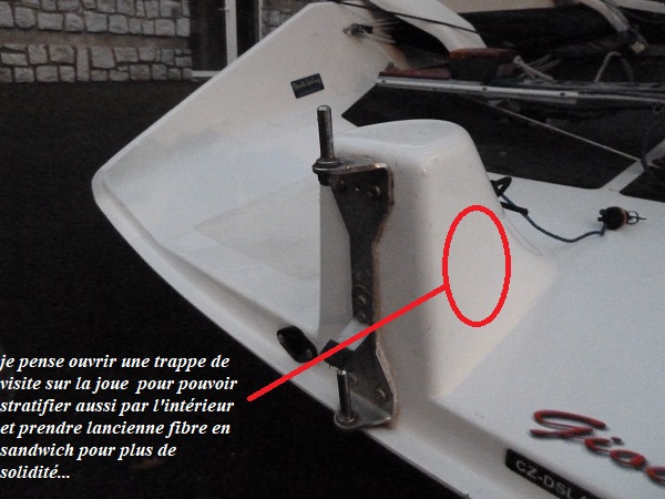

et donc des angles partout et peu d'espace pour travailler de l'intérieur

Vu ce qui est dit sur la nécessité de compresser pour assurer la mise en forme de la fibre carbone, je vois mal comment je pourrais compresser en stratifiant du Carbone par l'intérieur avec comme seul accès une trappe de visite assez petite sur la joue de la tourelle...

Pour l’extérieur, vu les arrondi, je pense faire une piéce en mousse enrobée de scotch d'emballage à la forme pour faire plaquer la fibre carbone... j'ai pas encore réfléchi au moyen de pression pour compresser mais je vais cogiter ça... si vous avec des idées sans recourir à une pompe sous vide...

Pour la trappe de visite, elle est maintenant en standard sur les bateaux récents, pour pouvoir resserrer le cas échéant les vis de la plaque d'aiguillots. .
Je peux te donner le diamètre si tu veux (et Devoti vend un bouchon qui va bien (juste ) coller avec un peu de Sika).

"Le mat "ordinaire" est incompatible avec l'époxy en raison du liant utilisé pour maintenir les fibres, mais de manière générale c'est un matériau à bannir pour toute construction mécaniquement performante, c'est à dire avec des fibres longues et peu de résine. Tu peux utiliser de la fibre de verre sous forme de satin, de sergé, de biaxial et d'UD avec de l'époxy."
et de Nico:
- Carbone difficile à poser dans les angles sans systéme de pompe à vide pour plaquer correctement
Donc ça sera du tissu de verre + époxy... pour poser ça sans acheter une pompe à vide
