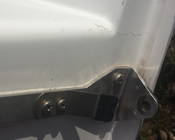

Contrairement à mon dernier message dans ce sujet, dans lequel j'indiquai n'avoir aucun problème dans la zone du safran... J'en ai eu... et deux d'un coup !
En effet, au cours du second bord de vent arrière de la première manche, je constate que mon safran remonte sur le coté tordant par la même le fémelot du haut. Je le redresse, puis constate que cela ne sert à rien, le fémelot du bas ayant disparu...
Après retour à terre (je n'ai pas réussi à revenir tout seul... J'accepte tous conseils de ceux qui savent comment piloter un D-One sans safran), je constate que le fémelot du bas n'existe plus (ce que je savais déjà...), mais aussi qu'une fente existe au même endroit que Gaston... L'observation du D-One de Davis m'apprendra aussi que le sien a subi les mêmes problèmes et qu'il a déjà été réparé à cet endroit et qu'il y a aussi une petite fente. Il y a donc bien un souci global à cet endroit.
Le CVLM est un club qu'il convient de féliciter, ses membres sont d'une compétence et d'une solidarité remarquable. Au delà de Benoit qui s'est occupé des résultats fast (cf. post "copains qui régatent"), Nicolas m'a donné de précieux conseils de réparation (résine + charge a minima après ponçage de la zone ou ponçage + stratification avec tissu 200 g puis gel coat...) et Alain s'est proposé pour me ressouder mon fémelot....
Merci les amis !
