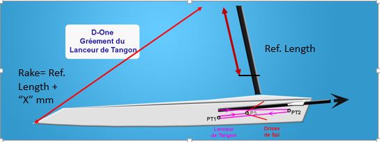

Super pour ce protocole, Je suis en vacancies pour 2 semaines à partir de vendredi...
Je ferai des mesures...

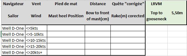

Est-il possible de faire un petit tableau excel pour compiler nos mesures et le mettre à dispo sur le site? Avec en plus la taille et le poids du barreur pour information...
Pour être précis, car il peut y avoir des variation sur la longueur de la manille pour accrocher le mètre, pouvons-nous déterminer la mesure en "additionnant la longueur de référence "haut du mat / vis de mulet" et "X" la longueur nécessaire pour aller sur le fond du bateau à côté du support de barre ?
J'ai essayé de faire un schéma...
Pour le tableau OK, c'est justement l'idée de se faire un tableau avec des mesures cohérentes.
En effet, le problème du tableau actuel, c'est que comme pour 95% des séries, on mesure des valeurs de quête sans "longueur de référence" et donc d'un bateau à l'autre en fonction de la position du point de drisse (longueur manille, hook, drisse etc etc ...), il y a des variations significatives ... et donc on mesure l'age du capitaine.
Normalement Etienne, il faut se convenir d'une "longueur de référence" au vis de mulet : par exemple LRVM = 5m50
(c'est un exemple, je ne me souviens plus de la valeur que j'avais noté sur mon D lors des mesures.)
Après quand tu fais tes mesures, tu hook ta drisse, tu fais attention que l'avant du bateau soit surélevé, pour que le mat soit bien en appui sur l'arrière de l'étambrai.
Puis tu mesures ta longueur au vis de mulet (LVM) par exemple : Well Done, LVM = 5m48).
tu corrigeras ensuite les mesures de quète avec le delta LRVM - LVM (+2cm dans notre exemple)
L'autre possibilité, (qu'on utilise en particulier sur les bateaux sans hook par exemple, peut être de modifier l'attache du décamêtre ou le niveau du "hissage" de drisse pour avoir une LVM qui soit égale à la référence.
Puis tu mesures tes couples (distance étrave/mat ; quête), en basculant les cales de mats AR > AV :
Well-Done = 85kg , Pied mat position AV
77cm <> 6.81 (4 cales AR) <> 5kts
78cm <> 6.79 (3 cales AR) <> 5-10kts
79cm <> 6.77 (2 cales AR) <> 10-15kts
80cm <> 6.75 (1 cales AR) <> 15-20kts
81cm <> 6.73 (0 cales AR) <> 20kts+ ...

Je pense qu'il est utile de te faire une table (nb de cales, distance étrave, quête).
Par la suite, tu pourras dire, "aujourd'hui je naviguais à 6m78", sans avoir à remesurer ta quête, mais simplement en fonction de ton réglage de cales, et de pouvoir ainsi échanger avec les autres D-One.
