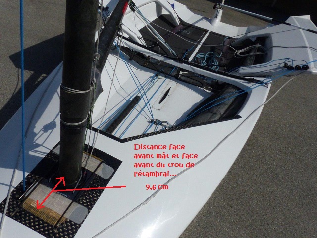

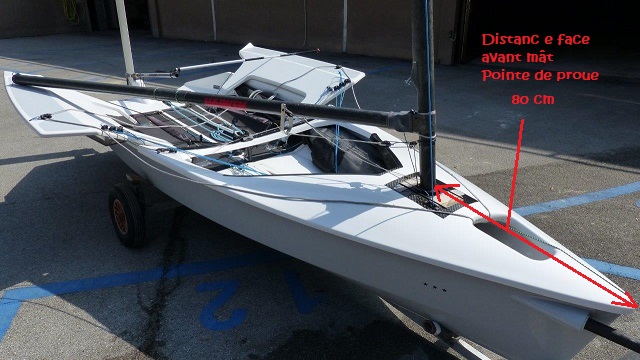

Peux-tu mesurer la distance entre le nez du bateau et la face avant du mat pour avoir une idée de la quête.?
Merci aussi de mesurer la distance entre l'avant le face avant du trou de l'étambrai et la face avant du mat....
Les mesures demandées...
Marrio m'a conseillé de laisser tel que quel que soit le vent...

Je vais mesurer puis essayer ton réglage... Quelle est la position de ton pied de mat ?
J'aurai du poser la question en même temps !

pieds de ma^t avec le trou vers l'avant... pour une quête brise...
