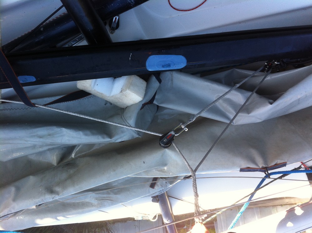

Pour le pousse bas j'ai mis du 4mm ;)
Et pas besoin de prendre des poulies spéciales cable, tu auras du dyneema à la place. Prend une poulie classique ça le fera :)
[4000] Questions Techniques 16 Fév 2016 12:28 #2601
Merci Thomas pour ta réponse. Tu as pris quel diamètre pour les poulies?
[4000] Questions Techniques 16 Fév 2016 12:32 #2602
J'ai acheté le bateau avec le système en dyneema donc les poulies étaient déjà changés. Sur la photo c'est une petite au niveau de la barre du pousse bas, après l'autre est plus grosse mais un diamètre en dessous suffirait

@ Thomas => la poulie que tu montres ressemblent à celles d'origine pour la GV. On a fait un montage temporaire avec Rémi le WE dernier. Après je ne suis pas très confiant avec ces vieilles guimbardes
