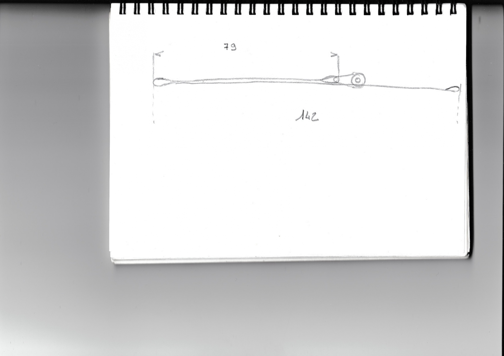

J'ai realisé mes premières manilles textiles ce WE (avec le noeud sifflet de bosco).
Est-ce que quelqu'un pourrais me donner les dimensions exactes de chaque partie du pousse bas? je vais refaire celui que j'ai en dyneema au propre
Merci,
[4000] Questions Techniques 23 Fév 2016 18:19 #2661
  • Stéphan
  • Portrait de Stéphan
Un croquis du palan avec les mesures prises sur un palan en câble.
Bon matelotage.
