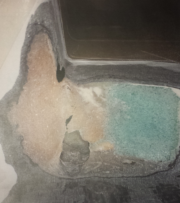

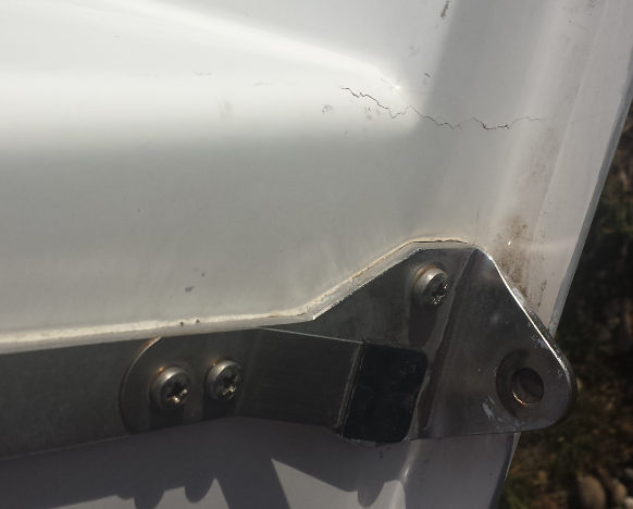

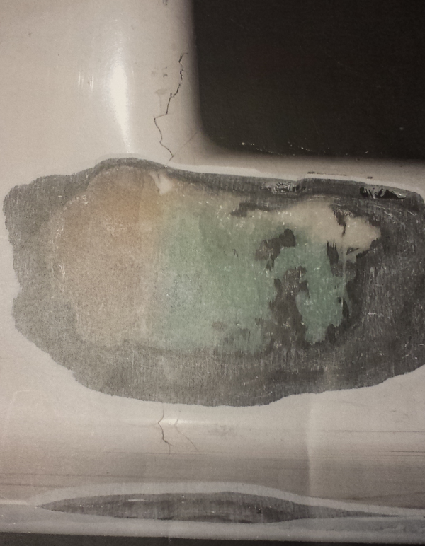

Dans la catégorie réparation... Ce qui a été fait sur mon D-One que j'ai récupéré hier...
J'avis une fente de 5 cm à l'arrière (image 1).
Je l'ai apporté à un gars d'Aix qui est un vrai pro du composite. Il m'a réparé le tout.
Son choix initial était d'opérer à partir de la fente arrière, mais en ponçant, il a constaté deux problèmes :
1 la fente au droit de la tourelle arrière se situe juste là où se termine la mousse (image 2)
2 il y avait des bulles au même endroit (image 3)

Ensuite, constatant ces difficultés, il a compris qu'il fallait opérer des deux côtés.
Il a donc ouvert la tourelle de l'autre côté (image 4) après avoir moulé un couvercle.
A l'intérieur c'était plutôt sain avec du mastic d'étanchéité qui n'étanchéifiait plus vraiment...
Il a ensuite stratifié carbone des deux côtés...
Maintenant ça devrait tenir !

ben c'est la même fissure que la mienne mais en plus prononcée... y'a vraiment un point faible à cet endroit...
