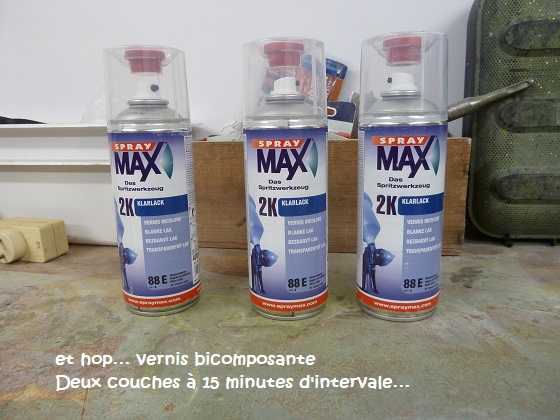

SprayMax ... 400ml...
3 Bombes 400ml pour 2 couches sur mat et bôme... existe aussi en 250ml
Pour une seule couche = 1 bombe 400ml et une 250ml suffisent... et ça couvre déjà bien...
voir ici : www.boutique-carbone.com/outils-petits-m...18#/114-modele-400ml

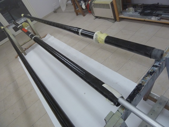

Pour la facilité, c'est on ne peut plus simple

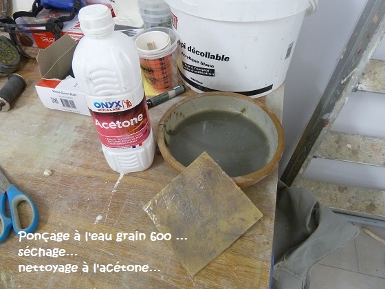

Nettoyage acétone (déjà ça ravive)
Ponçage grain 600 ou 800 à l'eau
Re nettoyage acétone
puis passage bombe comme avec un pistolet (toujours perpendiculaire au support, geste régulier sans arrêt, projection à 15/20cm)
Le mélange est prêt dans la bombe avec une capsule à faire claquer pour amorcer le mélange (voir notice)
Protection du sol, Gant, masque (trés aggressif pour les poumons) et bleu de travail obligatoire, comme pour une laque bicomposante... Le piéce utilisée sera infréquentable pendant 1 journée vu l'odeur trés forte... Fumeur s'abstenir...
Séchage à 20° constant ( c'est le plus dur à trouver en cette saison)

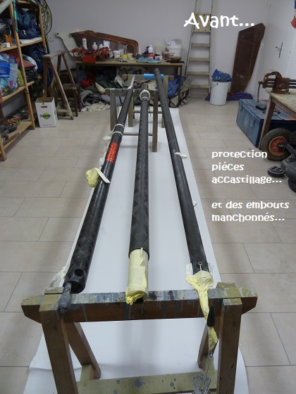

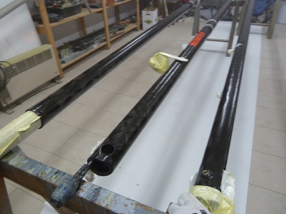

Le plus long, c'est de camoufler les piéces d'accastillage et de préparer l'espace de travail en pensant bien qu'il faudra faire tourner les piéces sur elles mêmes pour faire les deux faces... J'ai posé ça sur tréteaux, avec un tourne vis à chaque bout (voir photos) de sortent que rien de la piéce à vernir ne repose sur les tréteaux et que ça tourne facile
NB: ne pas vernir les parties manchonnés... ça sert à rien ... et ça serrera ensuite au moment d'enfiler les tube...
