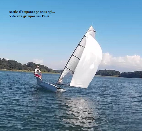

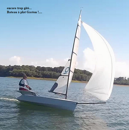

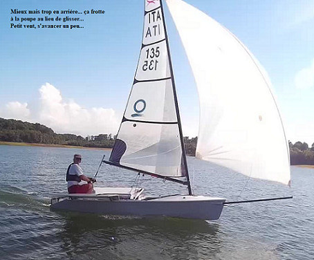

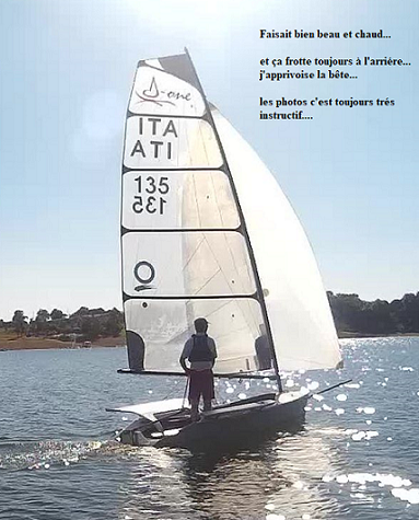

4 photos prise par jean Marc... c'était en fin de séance... chute de vent...mais c'est toujours instructif...

Merci pour ce feed back :) , et bienvenu au club des navigateurs qui sortent toujours de l'eau avec la banane :cheer:
Rarement j'ai vu un bateau faire autant l'unanimité ... chez ceux qui l'on essayé naturellement :whistle:
Effectivement dans ce temps, il faut être au minimum au niveau du support avant de l'aile ... à la poupe, dès qu'il y a des remous d'eau au lieu de filets parfaitement lisse c'est qu'on est trop en AR.
Idem pour la gîte, le meilleur moyen est d'observer le sillage qui doit être parfaitement symétrique (si çà creuse au bouchain sous le vent alors trop gité).
Sinon, pour l'empannage, pense bien à prendre la contre écoute de spi, dans ta main avant, et dès que tu envoies, tu traverses en emmenant cette contre écoute (qui devient l'écoute), pour gonfler le spi le plus vite possible.
Dans un peu de vent ne pas hésiter à traverser vite même en arrivant à plat ventre sur la nouvelle aile au vent (le bateau doit rester plat).
Sinon, vu les photos, je pense que tu peux prendre un peu plus de hâle-bas au portant, pour fermer un peu ta GV, et harmoniser les chutes du spi et de la GV.
Have Fun, et bonne nav ;)
