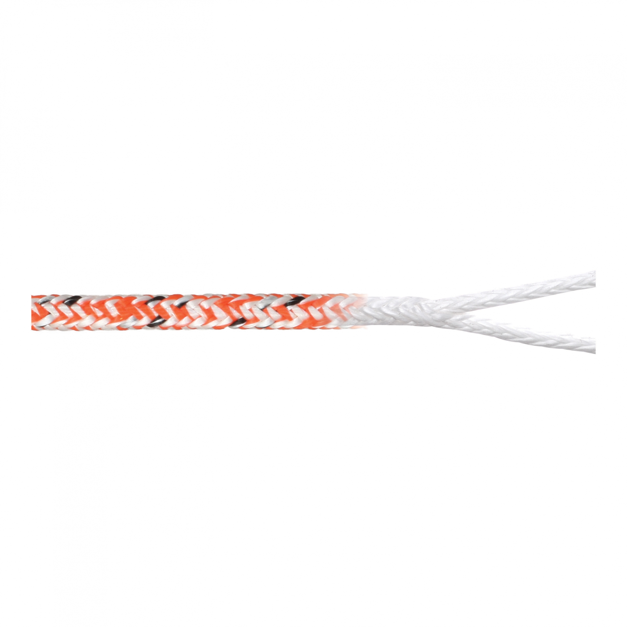

Bonjour à tous,
Je fais appel à vos connaissances en matossage.
Je vais remplacer l'écoute de gv sur notre 49er. J'ai donc fait l'acquisition d'une longueur d'écoute Excel Gemini de Marlow.
L’intérêt de ce type de bout c'est qu'il possède 2 âmes en dyneema pour réaliser la pentoire. Par contre, je ne sais pas comment faire la jonction le plus progressive possible entre la gaine extérieure et la pentoire sachant que ça doit passer dans la poulie.
Si vous avez une idée de la meilleure manière de procéder merci de m'éclairer.
Manu
