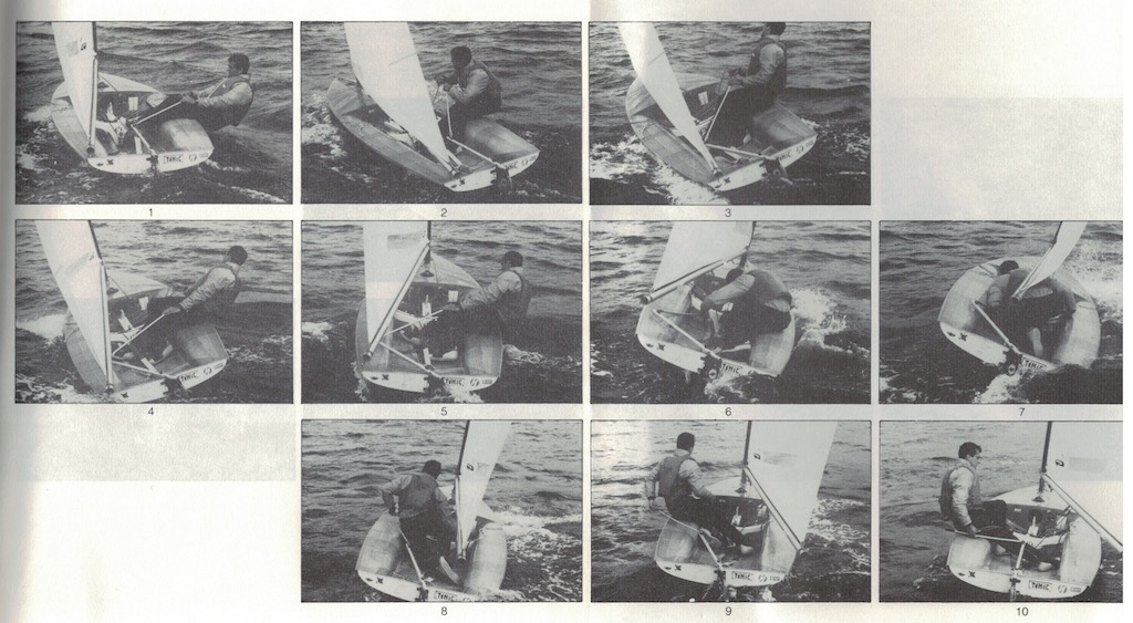

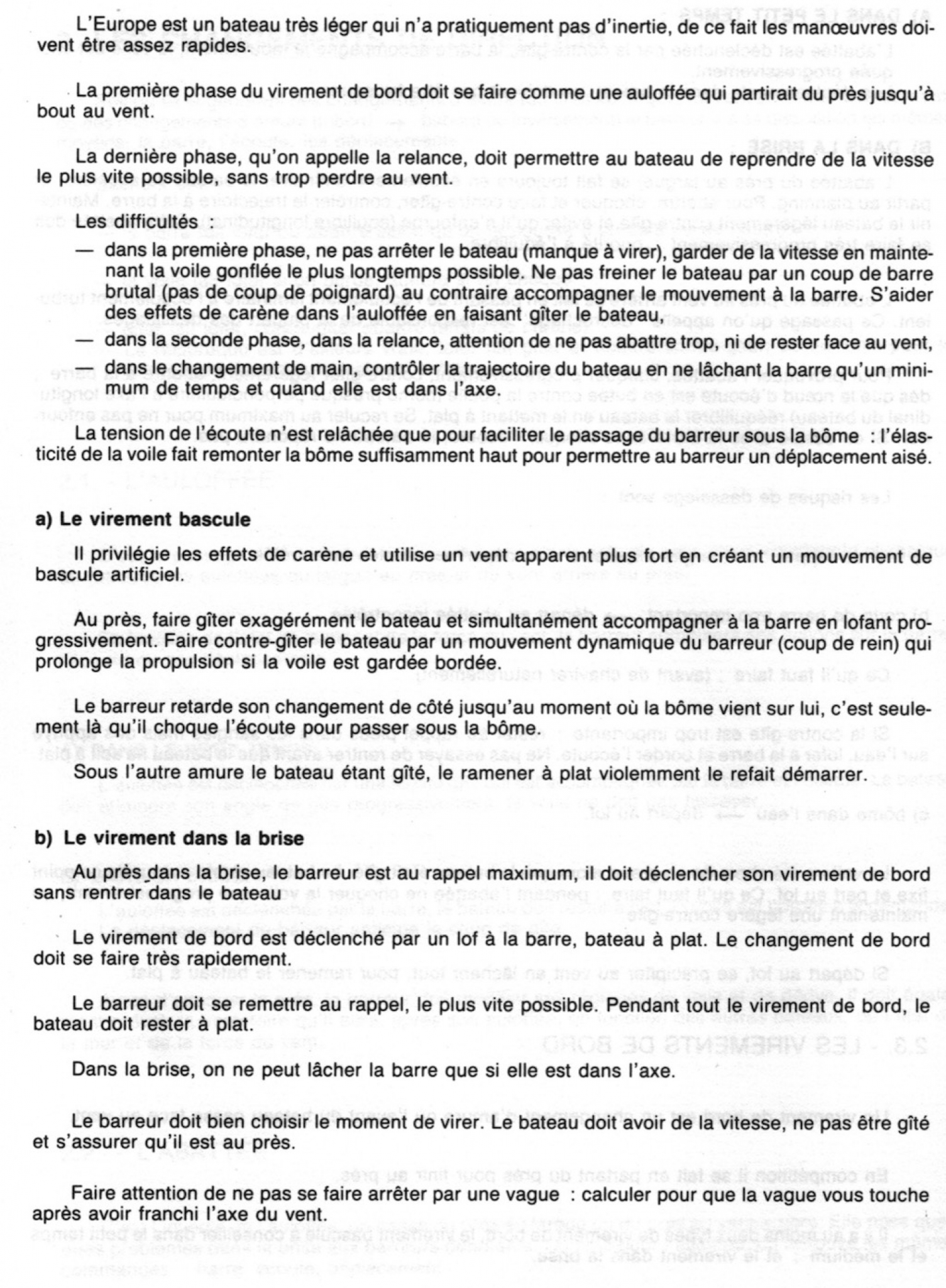

J'ai retrouvé ce vieux chrono-photo si ça peux aider:
On note entre autre le faible angle de barre (afin de ne pas arrêter le bateau) au début de l'auloffée, qui devient plus franc au moment ou le bateau franchi l'axe du vent (photo 5)...
Le commentaire qui l'accompagne sur le virement en Europe, je pense que c'est aussi valable en D-One:

On voit bien l'angle de barre

Merci à tous pour votre réactivité, et merci à Loloma pour les scans.

Le Conseil D-One : Comme expliqué par Loloma, le D-One est léger et a peu d'inertie, donc dans le vent et clapot, dès que l'on va loffer, le bateau va ralentir, et les appendices vont perdre de leur efficacité.
Si l'on met un grand coup de barre, on amplifie le coup de frein.
Il faut donc appliquer à la lettre ce qui est expliqué dans le scan de loloma sur l'Europe
