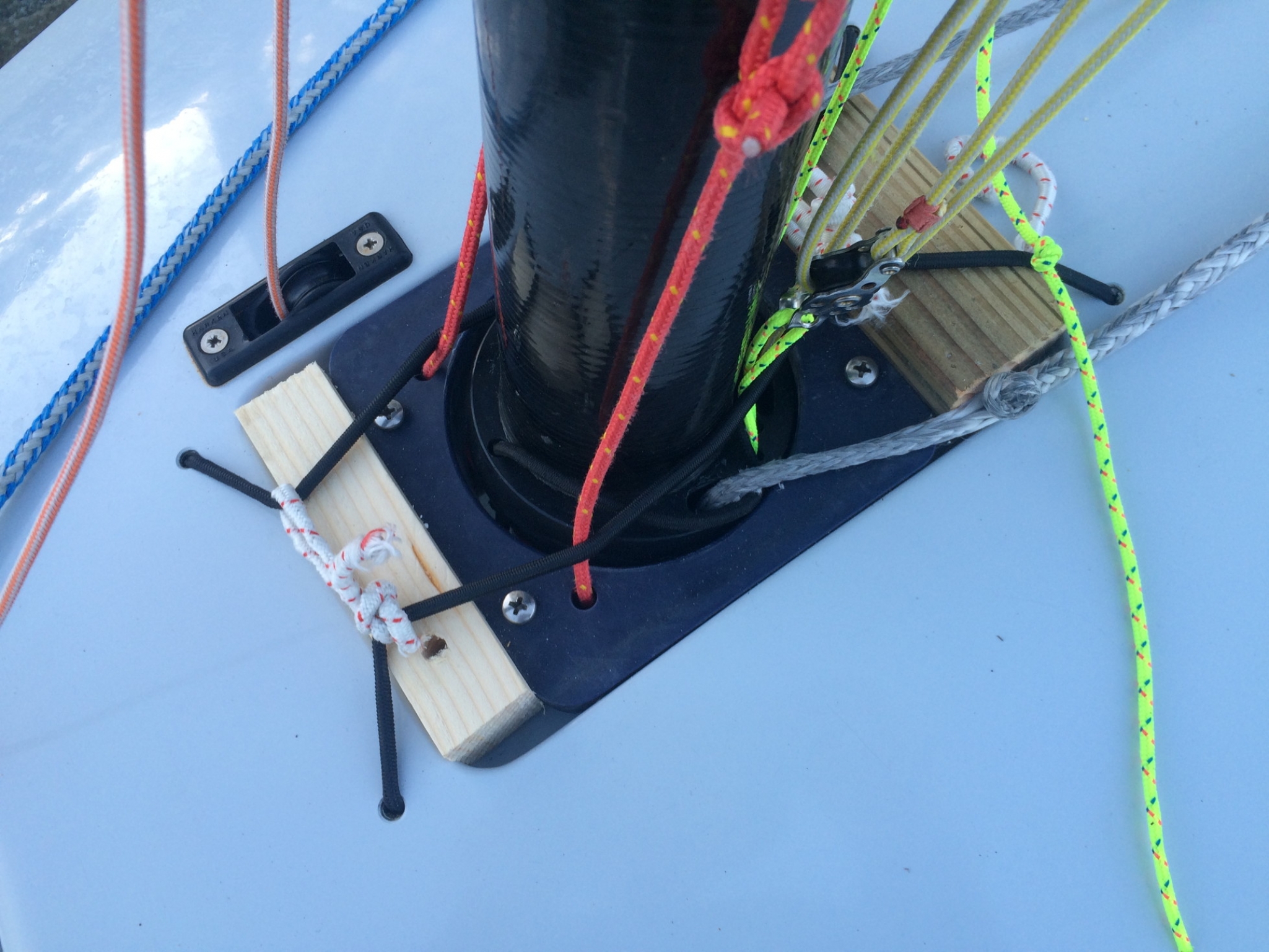

Malheureusement je n'ai pas été si sage... Et suis allée sur l'eau le samedi, alors que j'aurais vraiment pas dû! Carnac est traitre, depuis le club on dirait que ça ne moutonne même pas, donc je suis évidemment partie dans les premiers sur l'eau trop excitée par la première nav. Le bateau était pas 100% au point donc j'ai eu pas mal de galère, et ai beaucoup déssalé au début, j'ai évidement perdu TOUTES mes cales de mât. Ca était la galère, je suis rentrée remorqué bateau couché, la sécu de Carnac était super (ils m'ont même payé une bière à l'arrivée :silly: ). Mais je suis vraiment pas fière d'y être allée... Le bateau est un peu abimé mais visiblement rien de trop grave. Olivier m'a bricolé des cales en bois qui m'ont permis de naviguer aujourd'hui, et qui me permettront de naviguer avant de recevoir de nouvelles cales !! J'ai bricolé un système avec des élastiques en perpendiculaire de ceux d'origine...

Pour les cales, c'est un classique... demande à Xavier ... je m'en veux un peu, j'aurais du te le dire :blush: ... même s'il y a les élastiques elles peuvent se barrer (c'est pourquoi je mets quatre scotch d'électriciens à plat pont quand il y a beaucoup de vent ...
Par contre, je pense que l'on devrait s'en faire fabriquer :dry: , Laurent (Paris) m'avait donné l'adresse d'un site collaboratif où l'on pouvait proposer un job à faire (fabrication de pièces), les collaborateurs font une cotation et l'on passe commande à celui que l'on choisit.
Comme je compte faire faire des cylindres pour mettre à l'intérieur du tube de vis de mulet (en Nylon ou PTFE) , je vais demander aussi une cotation pour faire faire quelques jeu de cales ... je vous tiens au courant. ;)

Pour les cales, le set de cales complet a une épaisseur d'environ 74 mm
Il se compose de :
> 2 * Cales d'Extrémité , d'épaisseur 16 mm
> 2 * Cales de 11 mm
> 2 * Cales de 5.5 mm
> 2 * Cales de 2 mm
> 4 * Cales de 1 mm
Hauteur 25 mm , Largeur 137,7 mm
Voici la forme, scannée
Fichier attaché :
Nom du fichier : Cale_D-One.pdf
Taille du ficher :314 ko
A titre personnel, il y a longtemps que les 6 Cales de 1 et 2 mm , ont été scotchées ensemble pour faire une grosse de 8mm
Les Cales de 1mm, comment dire :unsure: , à notre niveau ... , c'est comme les rating au 1/1000eme :sick:
Si on raisonne en métrique, il faudrait trouver
> une plaque type planche a découper en HDPE, Nylon, de 15mm d'épaisseur, pour les extrémités
> une plaque type planche a découper en HDPE, Nylon, de 10mm d'épaisseur, pour réaliser 4 cales de 10 mm
Ou si l'on prend par exemple la planche à découper IKEA "Legitim" de 8mm, on peut alors faire 5 cales de 8 mm
Si quelqu'un a d'autres idées ?

Je n'avance par contre pas du tout au prés, mais il faut vite que je reçoive ou construise mes cales de mât parce que pour l'instant, aucun réglage de quête possible avec ma casse de première nav... Beaucoup de boulot à terre pour moi, dans la préparation du bateau et il faut que je navigue, BEAUCOUP ! Cette semaine il fait beau, ça devrait le faire !!
