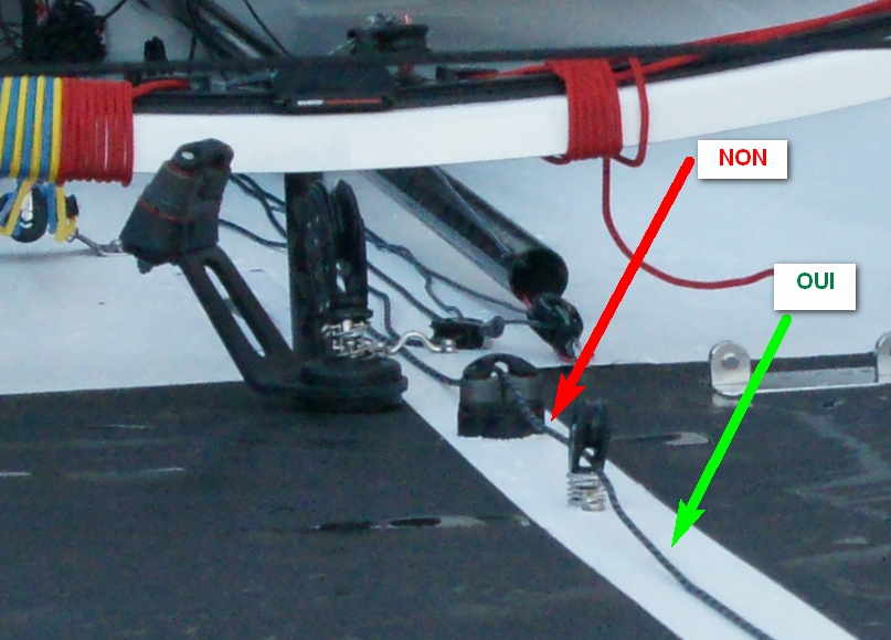

> Poulie AR : Non, pas d'orientation ... because :
- à l'envoi du spi elle doit s'aligner avec la poulie de renvoi du taquet
- à l'affalé, je tire maintenant la cargue directement depuis cette poulie de fond
C'est important de tirer ainsi d'une part parce que çà évite de "manger" le filoire du taquet (comme sur le bateau ci-dessous)
Et aussi parce que l'éventuel "paquet" de drisse se trouve bien en arrière de la poulie et ne risque pas de se prendre dans la poulie d'écoute de GV.

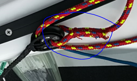

Je dois acheter le bout et je voudrai faire un oeil épissé sur une des poulies (voir photos). Que me conseillez-vous ?
[Tech] Taille des bouts (réglage et drisse) 10 Déc 2017 17:59 #6113
  • loloma
  • Portrait de loloma
Tu peux te contenter de faire passer le bout dans l'oeil de ta poulie et faire un noeud en 8., c'est ce que je fais pour mon écoute de GV.
Si tu veux faire quelque chose de joli tu peux utiliser les bout pour faire les ligne de contrôle en continu, c'est facile à épisser...
