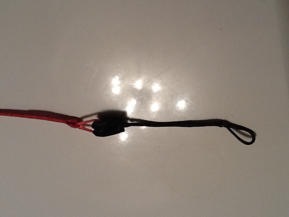

Cuningham laser par EVO
J'ai suivi ce tuto. Cela correspond à ce que je voulais faire pour le contrôle de la barre d'écoute

Tu peux mettre la photo du resultat monté sur bateau?
[Tech] Taille des bouts (réglage et drisse) 28 Déc 2017 17:02 #6177
Voila.
J'ai mis les poulies d'origine qui étaient sur le chariot de la barre d'écoute aux extrémités en fixant l'estrope sur une des vis de fixation du rail (comme cela, pas d'estrope à faire ni de trous...)
Le reste du matelotage est conforme à la vidéo sur Youtube aux longueurs prés. Pour les longueurs, j'ai fait au pif...
