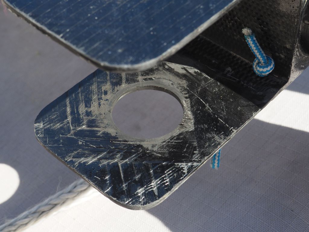

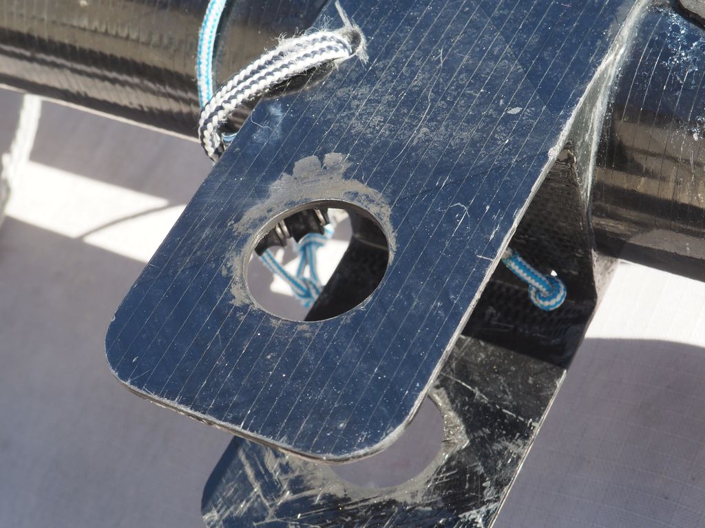

2-b) Les joues de la mâchoire du vis de mulet, subissent le frottement (axe bôme), et fermeture de la pièce de serrage.
Le vernis a été passablement usé, et j'ai l'impression qu'à certain endroit, çà commence d'attaquer la fibre.
Comment, entretenir la pièce ? , sachant que l'ajustage est millimétrique, je ne pense à priori pas rajouter "du tissus".
Pensez vous qu'un léger poncage + revernissage suffit ?
Si oui, quel vernis conseillez vous ? (ou alors juste un peu d'expoxy ?)
Pensez vous qu'un léger ponçage + revernissage suffit ?
J'ai un peu le même genre de problème sur le mat du moth qui s'use au niveau des cambers.
J'ai ajouté un pli de verre.
ça sert de pièce d'usure avant d'attaquer le carbone, ça fait 0.2 d'épais, ca ne changera pas ton ajustement

Pour le vis de mulet, je n'ai pas, pour l'instant, cette usure. Je ne sert presque pas la vis et surtout, je me suis fait 2 rondelles plastiques (bouchon de bouteille de lait) que j'ai intercalées entre la rondelle alu et le carbone...
Pour ta réparation à ce niveau : Juste vernir...

@Etienne, Tu utilises quoi comme verni sur le carbone ?
Sinon, j'ai regardé le site d'usinage de Laurent, c'est vraiment bien !
Apparemment un insert d'axe comme je cherche serait au alentour de 15€ (en voyant des pièces similaires)
Je pense donc faire une demande de devis ... si je commande qui serait intéressè ?
[D-One] Entretien annuel 15 Mai 2016 11:02 #3318
Bonjour Rémi,
Pourquoi pas...Même si je ne suis pas convaincu de l’utilité... :P Mais prévention ...
J'utilise le vernis bi-composant de Benoît ;)
C'est pas cher et c'est top ...
J'ai revernis avec lui mon mat cet hiver...
Je vais lui demandé la marque...
