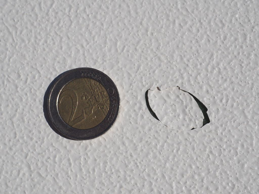

J'ai besoin de conseil de la part des "pro" du carbone (les amis Lyonnais, du paperjet par exemple :) ) ;)
Je profite du passage d'Idefix à la maison, ce mois ci, pour faire sa maintenance annuelle.
J'ai deux points qui me posent plus de soucis :
1> J'ai probablement pris un coup dans une des ailes :( , avec le gelcoat et un peu de matière qui est fendu.
C'est complètement superficiel (1mm vs une aile d'épaisseur 25mm), mais j'ai peur que l'eau ne finisse par rentrer.
Alex, m'a suggéré (je cite : de "décaisser + reprendre + le plus dur étant de retrouver le fini du gelcoat)
Vu la taille du "pet", j'ai pas envie de terminer avec une réparation "pâté de 100cm²".
Y aurait il moyen, de faire sauter le petit bout malade, et juste remplir à l'epoxy (éventuellement avec un peu de microballon ?), puis de juste mettre un petit coup de gelcoat ? (ou alors colorer l'epoxy, ou alors juste mettre une boule de mastic epoxy sintofer ?)

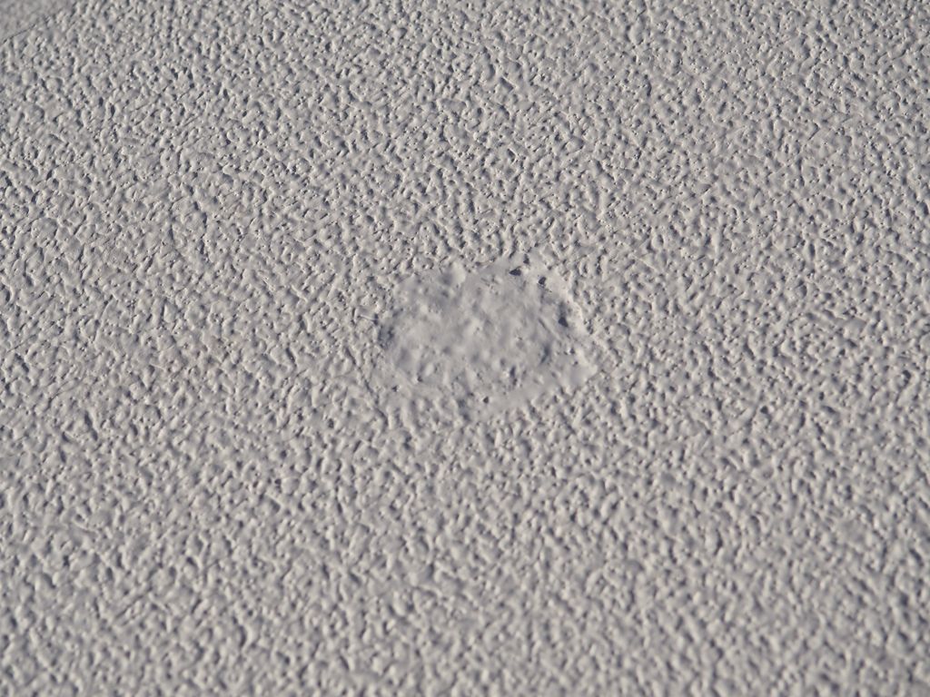

Bon finalement j'ai suivi le conseil d'Etienne, j'ai fait sauter le bout cassé, et réparé avec du GelCoat ... j'ai même essayé de reproduire la texture antidérapante.
Au début avec du Sucre (comme je faisais en Fireball pour l'antidérapant (Sucre dans Epoxy) ... , mais bof ... donc finalement j'ai piqué (soulevé) le gelcoat à l'aiguille pendant la phase de durcissement.
C'est pas parfait, mais côté couleur et texture, c'est relativement invisible (à moins de mettre le nez dessus comme la photo.
