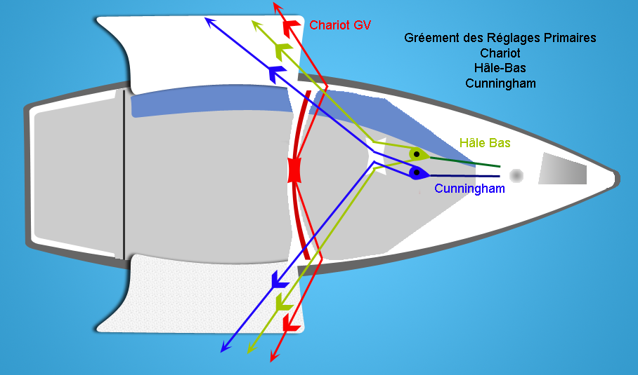

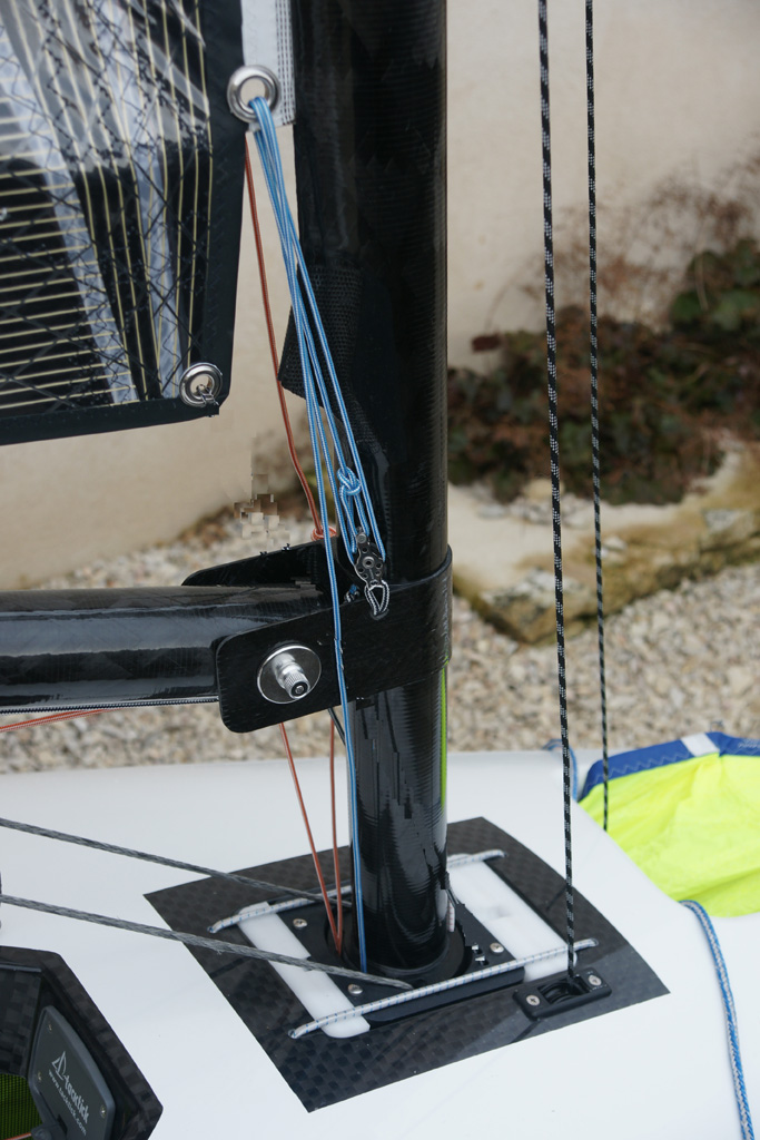

Pour répondre à un mail d'Emmanuel, j'ai réalisé un petit dessin, j'en profite pour le stocker ici sur le forum
Comment passer les primaires
Aile > Poulie de fond > poulie d'extrémité du bout secondaire < poulie de fond < Aile

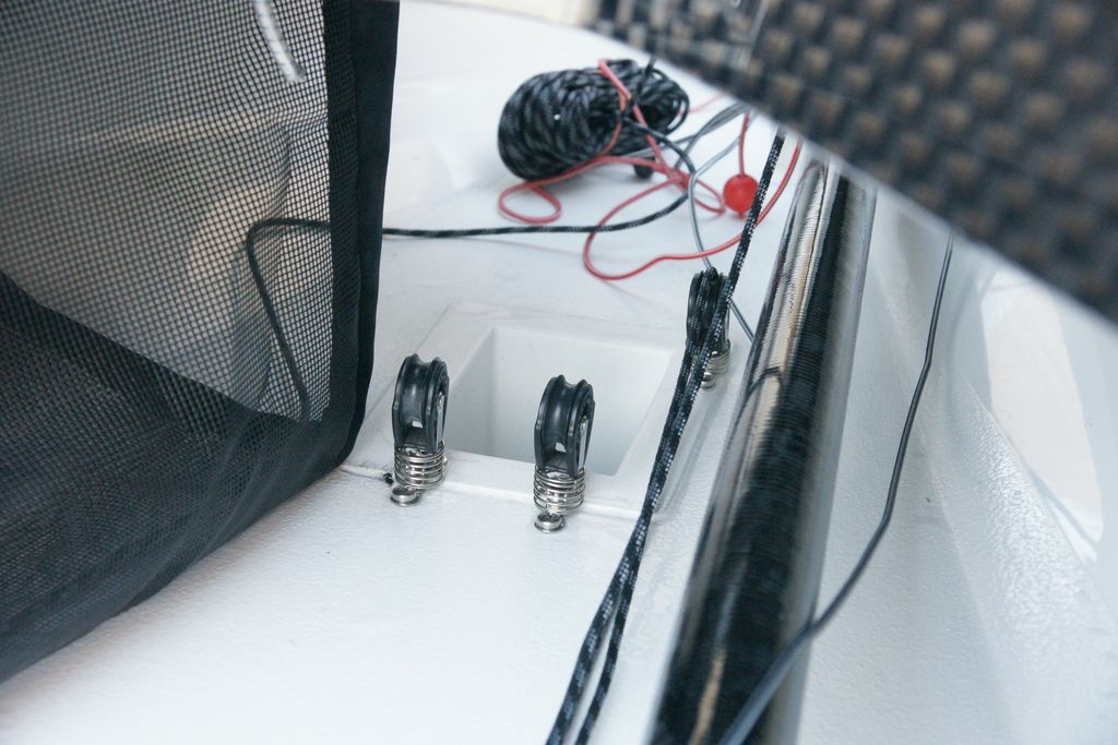

Les secondaires du Cunni et H/B sont renvoyés vers l’étambrai via les deux poulies situées derrière le pied de mat
Extrémité du bout secondaire (avec Poulie) > Poulie de renvoi du fond > Fente dans la bague d'étambrai > Cunni ou H/B

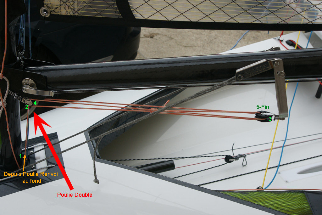

Le gréement du secondaire du Hâle Bas
Le gréement du secondaire du Cunningham (gréement par défaut, sans Chinook)
Pour le gréement avec Chinook, voir Ce Post, Gréer le Cunningham avec une poulie chinook

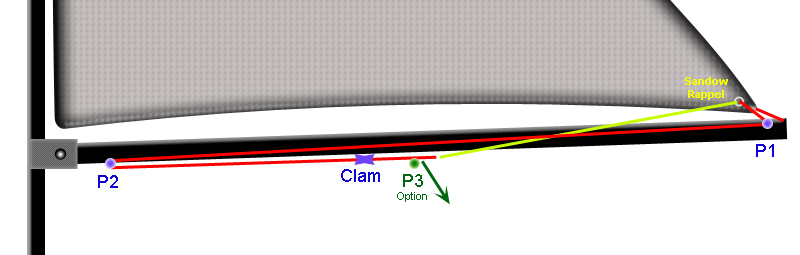

Sinon, apparemment, tu ne règles pas la bordure de grand voile. As-tu une idée de la manière de faire ? Comment la règles-tu ?
Y compris pour le gréement de la voile sur la bôme à son extrémité... J'utilise la sangle conçue à cet usage, mais je trouve que cela pourrait être mieux...
En ce qui me concerne, la sortie de bordure à l'avant de la bôme est munie de poulies et j'ai un taquet et une double poulie sous la bôme à l'arrière du kicker... Mais j'hésite à mettre en place u troisième circuit de secondaires...
Si tu as des recommandations, je suis preneur !
[Gréement] Cunningham, Hâle-Bas, Chariot-GV 28 Mai 2015 08:42 #990
Pour le gréement de la bordure de D-One, sur Idefix, j'ai le système par défaut, le plus simple
- Un palan simple à l'arrière de la bôme, qui passe dans l'oeil de point d'écoute
- Un renvoi dans la bôme (P1, P2)
- Un Clam sous la bôme
- J'ai juste rajouté un sandow de rappel entre l'extrémité du bout de réglage de bordure et l'oeil de point d'écoute.
(Note : Je n'ai pas représenté, la sangle de point d'écoute, qui passe autour de la bôme, pour garder le point d'écoute proche de cette dernière. Sur Idefix, je l'ai un peu rallongée, pour l'enfiler plus facilement (j'ai rajouté un pad de protection sous l'extrémité de bôme).
Le système est simple, et fonctionne ... mais c'est une peu du réglage tout ou rien.
Ce qui correspond à ma façon de régler actuelle.

Ceci dit, c'est un réglage sensible à 1 ou 2cm près, donc je vais probablement ajouter une petite poulie de renvoi (P3 sur le dessin) (sans percer de trou dans la bôme), et aussi rendre l'élastique de rappel plus puissant (comme je l'ai vu sur Belladone, le bateau de Fabien). Je vais aussi mettre une graduation, pour reproduire un réglage qui marche (quand j'en ai un :blush: )
Par contre, le renvoi au fond, puis sur les ailes, je pense que c'est un peu "too much"
