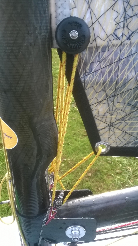

Dans le gréement de base, on passe le bout de cunni, dans l'oeil de GV, mais les frottements ne permettent pas de choquer facilement.
Notre ami, Bernard Moquet, m'a envoyé les photos de son système, qui permet de régler en une fois, le cunni et le point d'amure de la bordure. Pour ce faire il utilise une poulie Chinook dans l'oeil de cunningham, ce qui permet d'avoir un fonctionnement en douceur.
(Cette poulie vient du monde de la Planche à Voile , utilisée au point d'écoute des voiles pour les étarquer).
Voici la photos du cunningham de Bernard

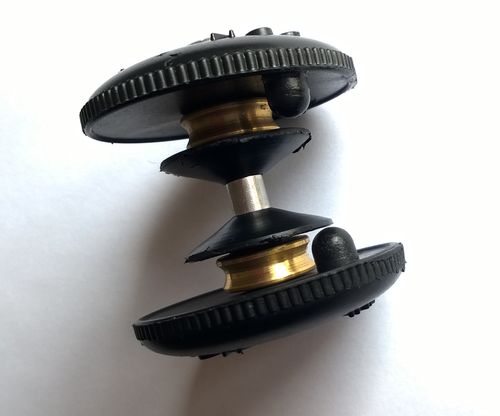

Voici à quoi ressemble la poulie Chinhook
Elle se dévisse, puis s'installe à travers l'oeil de cunni.
Vous avez alors un petit rea de chaque côté de l'oeil, impeccable pour un cordage type 4mm.

Ben , testé le WE dernier, et approuvé.
Le fonctionnement du cunningham qui est si important sur ces gréements est tout en douceur, facile à choquer, et se reprend avec 2 doigts.
Par rapport à la photo de Bernard, j'ai juste modifié l'ordre de passage du bout, pour placer "l'étarquage avant", de la bordure "à la fin" du circuit, juste avant le point fixe.
Donc depuis le bout de prise de cunni, je passe :
bout cunni, Chinook, poulie (double-#1), Chinook, poulie (double-#2), bordure, point fixe.
Je ferai quelques photos dans quelques jours à la prochaine sortie.
