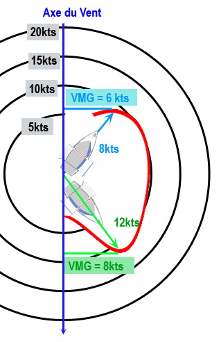

Tout d'abord, pour ceux qui ne sont pas familier, voici une représentation des performances d'un bateau, sous forme de polaire
Une polaire représente la vitesse du bateau en fonction de son cap.
Ici le bateau avance à 8 kts au près et 12 kts au portant.
En reoignant toutes ces vitesses pour les différents cap, on obtient la courbe rouge, qui est la polaire.
Mais dans le cadre d'une régate en banane, ce qui nous intéresse est la progression dans le vent (au près puis au portant).
On appelle cette vitesse la Velocity Made Good (qui pourrait se traduire par la "vitesse dans la bonne direction").
On l'obtient sur la polaire en projetant, la vitesse sur trajectoire sur la direction du vent.
Ici, la VMG du bateau est de 6kts au près, et de 8kts au portant.

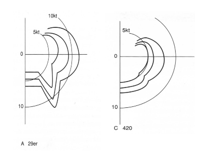

Pour notre exemple 420 vs 29er, on dispose des polaires de ces deux bateaux publiées dans le livre de l'architecte du 29er
Par rapport à notre courbe rouge, vous voyez qu'on a ici, trois courbes pour chaque bateau.
Il s'agit des polaires pour 6kts, 9kts et 12kts de vent.
immédiatement, avant d'effectuer un quelconque calcul, on se rend compte que ces formes sont très différentes.
Le 420 atteint sa vitesse maximum à 120° du vent, alors que la polaire du 29er a une pointe à 150° du vent.
C'est une des caractéristiques des nouveaux dériveurs à spi asymétrique, qui créent leur vent apparent, ce qui leur permet de naviguer à la même vitesse voir plus vite, que le vent réel.
D'ors et déjà, espérer, compenser les vitesses de ces deux bateaux par un simple facteur multiplicatif en agrandissant la polaire du plus lent pour espérer la faire "coller" avec celle du plus rapide (ce qu'on appelle une homothétie en mathématique) ne sera pas possible.

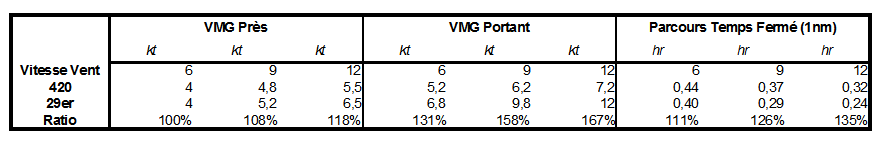

Mais poussons le calcul plus loin en relevant sur ces polaires les VMG au portant et au près pour les deux bateaux dans chaque régime de vent.
On obtient le tableau suivant
La géométrie du parcours
On voit que par 6kts de vent le 420 a une VMG au près de 4kts égale à celle du 29er
Ainsi pour une régate exclusivement de près par 6kts de vent, les deux bateaux devraient avoir le même rating.
On voit que par 6kts de vent,le 420 a une VMG au portant de 5.2kts contre 6.8ktsp pour le 29er
Ainsi pour une régate exclusivement de portant par 6kts de vent, le 29er doit avoir une pénalité de rating de 31%.
On voit donc que sur un parcours banane d'un nautique, le 420 mettra 44mn contre 40mn pour le 29er, soit une pénalité de rating de 11%
Si vous observez ce calcul pour un vent de 12kts, vous voyez que l'écart de rating près/portant passe à 118% vs 167% !!!
La première conclusion de ce calcul est que :
La valeur d'un rating n'a de sens que pour une géométrie de parcours donné
Si un comité de course vous envoie sur un raid avec exclusivement du près ... , ou à l'inverse vous fait rentrer à la maison après le dernier triangle avec un raid au portant (ref. Sanguinet 2014), les rating moyens ne veulent plus rien dire
C'est la raison pour laquelle, dans les préconisations de la FFV sur l'organisation de régate IND qui vont paraitre dans quelques jours, nous insistons sur la nécessité de réaliser des parcours fermés, avec un nombre de près et de portants identiques.
Dans le cas d'un raid, si l'aller est au près, il faut organiser un retour au portant pour que chaque bateau puisse naviguer dans son allure favorite.
L'impact de la force de vent
On entend souvent sur les pontons après la régate, lors des discussions sur les rating, "ce bateau est une bête de petit temps" ... :dry:
Reprenons notre calcul, pour 6kts, 9kts et 12kts, en assumant que le CC a réalisé une belle banane d'un nautique.
On voit que l'écart temps entre le 420 et le 29er est de 11% à 6kts, 26% à 9kts et 35% à 12kts ...
Ainsi si l'on prend comme référence notre 420 avec son rating de 1095,
> Par 6kts le 29er devrait avoir un rating de 985
> Par 9kts de vent le 29er devrait avoir un rating de 870
> Par 12kts de vent, le 29er devrait avoir un rating de 811 :silly:
Cela représente un écart de 174 points de rating, 20% !!! :blink:
Que penser donc du rating de 900 actuellement attribué par la table FFV ?
Il est juste au milieu de (811-985) (et pourtant il n'a pas été calculé avec cette méthode).
On peut donc en conclure que :
> A 6kts de vent le 29er n'a aucune chance
> A 12kts le 420 n'a aucune chance
Mais si on a la chance que la régate ait plusieurs manches dans des conditions variées, "globalement en moyenne" :whistle: , chaque bateau aura tour à tour sa chance.
