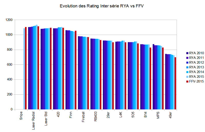

Voici par exemple, les rating UK depuis 5ans, vs les rating FFV, je ferais remarquer assez ironiquement (qu'à part le Finn), les rating UK (barres bleus), ont plutôt tendance, au fil des années, à converger ... vers les valeurs Françaises barre rouge
Les écarts en %age sont vraiment minimes

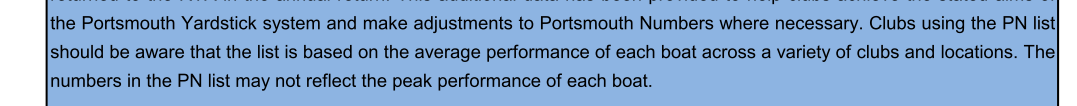

Dans tous les cas, une des plus grosse différence philosophique, vient du fait que :
> le principe de rating à la Française cherche à définir et compenser le potentiel d'un bateau (pour mesurer la performance de l'équipage lors de la régate).
> Le principe de rating Anglais compense la performance moyenne bateau + équipage.
On mesure donc lors de la régate la performance de l'équipage , par rapport à la moyenne des pratiquants de la série.
C'est clairement expliqué sur le document annuel : PY-2015
Donc au dela de ce qui est le plus juste ... il faut aborder des choix presque politiques :
> Rating de "Peak Performance", ou "Average performance" , (potentiel de vitesse max, ou vitesse moyenne)
