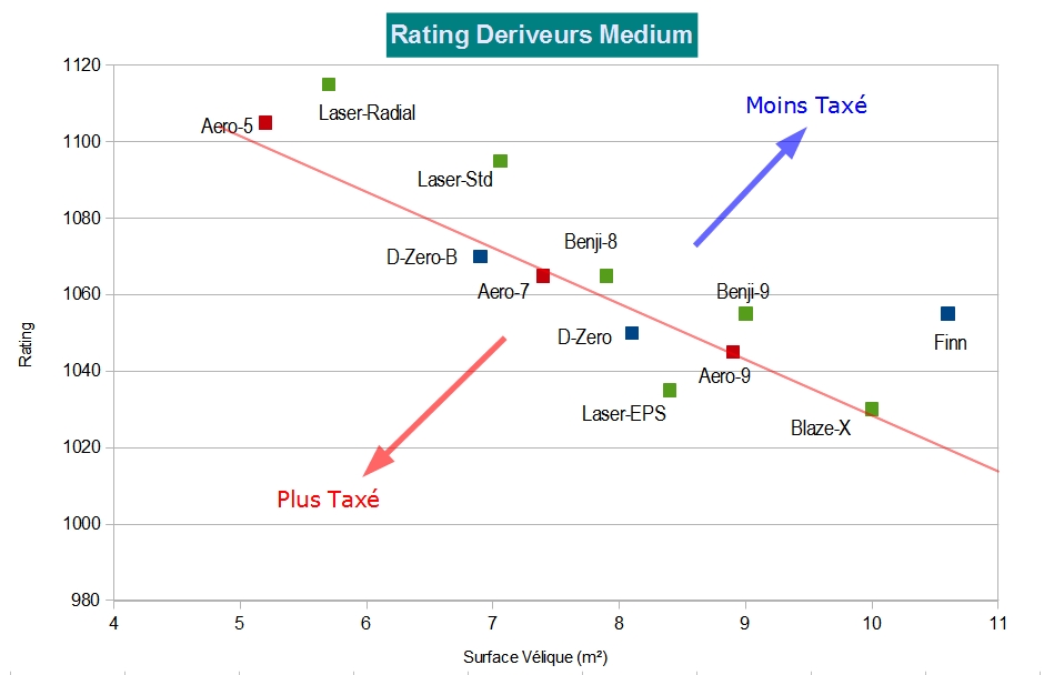

Je me suis amusé à mettre sur un graphe, les rating/surface voilure des bateaux existants et les nouveaux rating des Areo D-Zero dans ces nouvelles versions.
On voit que :
> la variation de rating avec la surface vélique a la même pente pour les Aero, pour les D-Zero et pour les Laser (pente rouge sur le graphe).
> les D-Zero sont suivant ce critère un peu "plus taxés" que les Aero (sous la droite rouge).
> l'Aero-5 l'est en revanche un peu moins.
Conclusion :
Comme à chaque fois que la fédé sort un rating, il y en aura toujours pour râler, et utiliser tel ou tel exemple particulier de telle ou telle régate, pour soit disant justifier leur propos.
Mais je pense personnellement, que ces nouveaux rating placent ces nouveaux bateaux d'un façon cohérente dans le paysage de dériveurs du groupe "Medium".
Pour l'Aero-5, qui est un bateau pour les jeunes, il est positionné de façon attractive dans le groupe light, par rapport au Radial ou au 4.7 , ce qui est une bonne chose à mon avis (surtout que sa légèreté demandera à ses barreurs de comprendre les notions de relance, en particulier au près).
Ceci dit, il faut aussi relativiser les écarts : +/-5 points de rating, c'est 5 millième (soit 9 secondes sur une manche de 30mn :P ) ...
Ainsi le slotting utilisé de 5 en 5 est également une approche rationnelle qui évite les rating à l'unité comme en UK, qui n'ont aucun sens d'un point de vue statistique.
