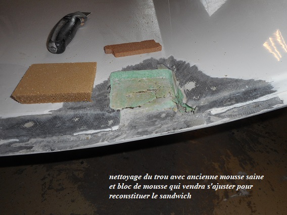

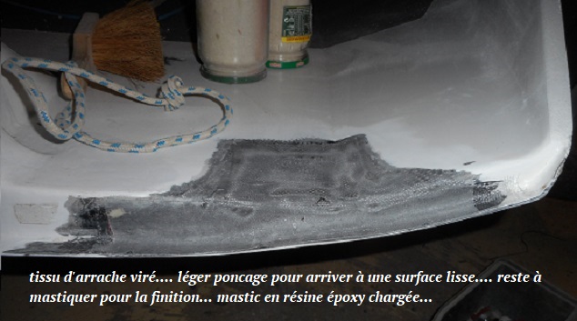

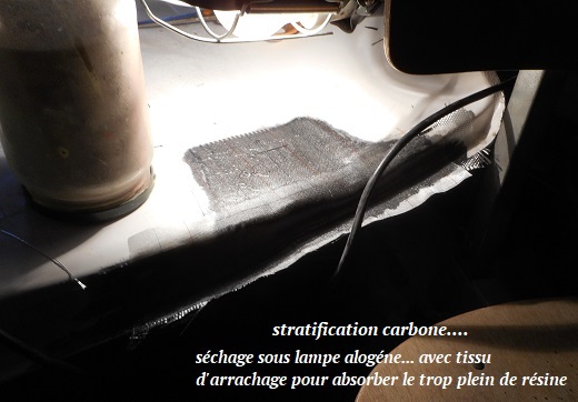

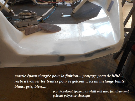

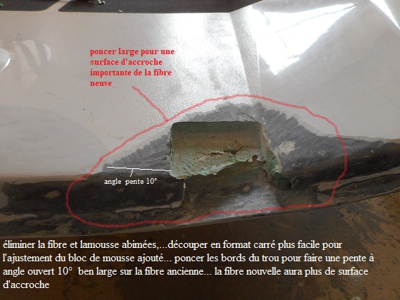

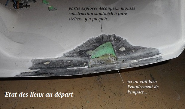

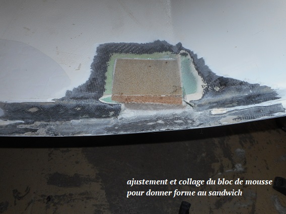

the chantier réparation aprés explosion du tableau arriére sur cale béton.... (voir deux pages en arriére sur le sujet) ...quelques z'images ;)
j'en était là
j'en arrive là

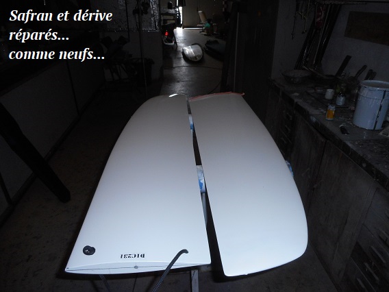

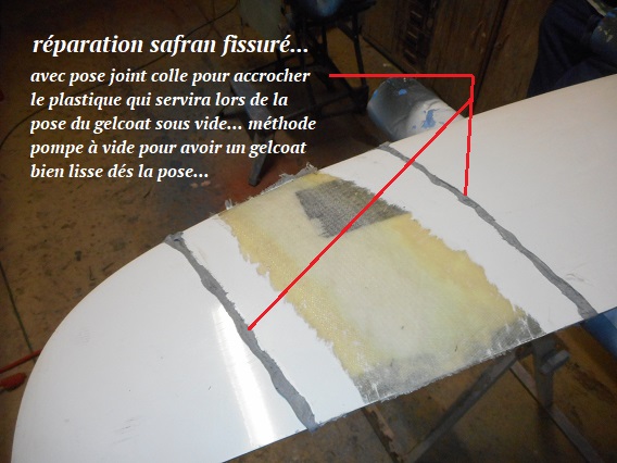

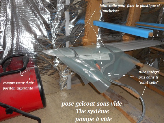

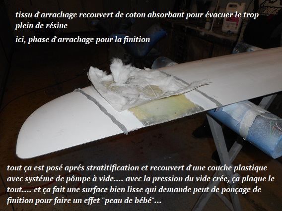

suite.... bientôt fini....
j'avais oublié de dire que le safran et la dérive avaient un peu morflé aussi...fissure sur la largeur pour la dérive... bord de fuite explosé pour le safran.... :S ..... hop!... réparation :P
voili voilà.... bateau bientôt sur l'eau.... ça me démange... :woohoo:
Réparation et vernissage carbone 31 Jan 2019 18:42 #6836
bravo pour les réparations....comme neuf !
