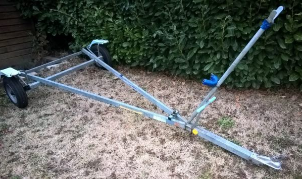

J'ai une ancienne remorque de route qui roule sans problème mais qui n'est pas adaptée pour le d-one car il y a un trop grand porte à faux...
Je ne sais pas souder et j'hesite la couper et la mettre aux bonnes dimensions ou d'en acheter une autre...
Comment déterminer le modèle ad hoc ?
Des conseils?

Remorque de route pour D-One 08 Jan 2017 07:30 #4634
@Baptiste : Oui, je suis intéressé par les plans
@Ben : Merci. La base routière actuelle est une Mécanorem dont je ne peux déplacer l'essieu. Et du fait de la position du triangle du bâti de la remorque, je ne pas avancer le bateau lorsqu’il est sur sa remorque de mise à l'eau.
Pour mon dernier déplacement, j'avais mis mon ancre d'Open 5.00 sur le timon à l'avant !
Je vais prendre les côtes de la mise à l'eau et de la base routière.. Si tu as des idées...
Remorque de route pour D-One 08 Jan 2017 08:34 #4635
Tu as une mise à l'eau alu ?
Remorque de route pour D-One 08 Jan 2017 08:51 #4636
non - Galva
Je me demandais, si en raccourcissant le timon au niveau de la tête d'attelage, je pourrai retrouver le bon poids sur la flêche ?
