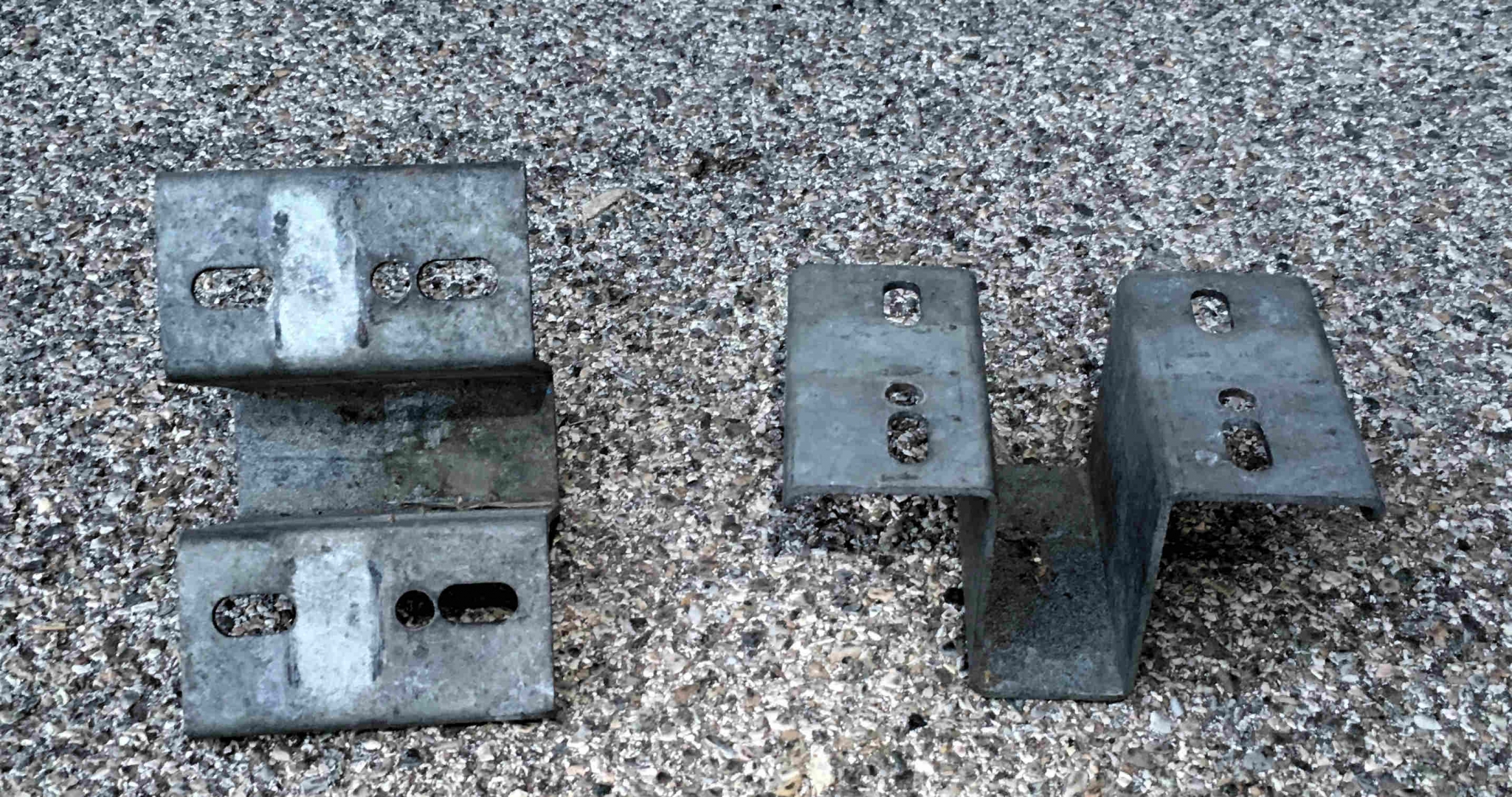

Pour mettre le châssis sous l'essieu, il me faut des brides plus longues. Sais-tu ou cela se trouve ?
Et je perdrai l'usage des rouleaux en caoutchouc !
Remorque de route pour D-One 14 Jan 2017 15:41 #4668
J'en ai dans la garage venues de chez Mécanorem relever les mesures du potelet ou tu veux les fixer et les commander chez eux, nous avons un dépôt près de chez nous. Dispo aussi chez MIL remorques je pense.
Deux ou quatre rouleaux rouleaux devraient être placés à l'arrière de la traverse AR de l'essieu horizontalement pour faciliter la montée.

Les supports :
