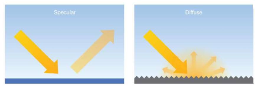

> de la réflexion spéculaire : un rayon lumineux incident "rebondi" sur la surface et repart sous la forme d'un rayon unique avec un angle équivalent)
> de la diffusion : un rayon lumineux incident va être fractionné en une multitude de rayons qui repartent dans toutes les direction

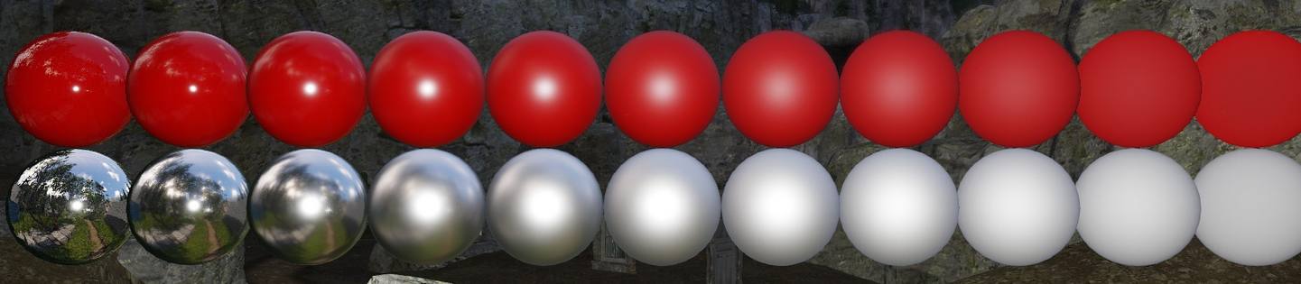

Ceux qui ont bidouillé avec des logiciels 3D comme 3DSMax, (pour faire des skins de jeu vidéo par exemple :blush: ), ont surement joué avec ces réglages : (à gauche les réflexions speculaires , à droite les réflexions diffuses)
Typiquement, (au dela de l'état de surface du matériaux) une peinture que l'on va trouver brillante (avec un couche réfléchissante), va principalement avoir une réflexion speculaire, alors qu'un peinture matte va favoriser la diffusion
Tout cela pour dire que la couleur est un des éléments mais que la propreté de la peinture, l'état de surface du matériaux, et le pouvoir réfléchissant de la peinture est à prendre en compte.

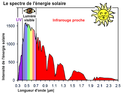

On peut même aller plus loin, à savoir que la LRV considère le spectre de la lumière visible (entre 0.4 et 0.7 µm), mais qu'il vaut mieux prendre en compte le TSR (total solar reflectance) qui englobe le spectre solaire total avec d'un côté les UV (0.3-0.5 µm) (nocif pour le carbone) et le spectre étendu des Infrarouges proches (0.7 à 2.5 µm), et les infrarouges lointains (>2.5µm)
Suivant les pigments utilisés, une même couleur peut avoir un pouvoir de réflexion différent en particulier des IR.
Pour le blanc, privilégier les peintures sur base de dioxide de titane (TiO2), hélas bien plus cher (3000€/t) que d'autre pigment blanc type Carbonate de Calcium (GCC, PCC) (150-400€/t) ou encore kaolin.

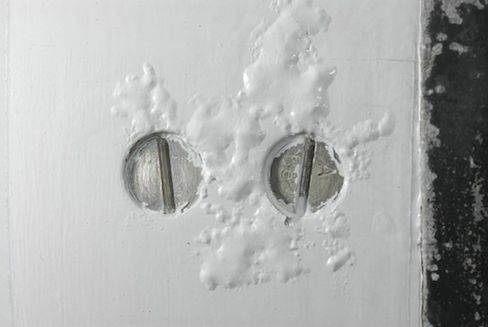

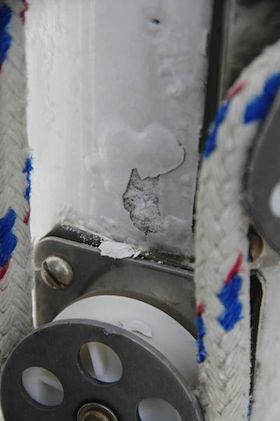

Une fois que l'on va peindre l'aluminium, s'il y a une faille dans la couche de peinture, l'eau va s'infiltrer. Au lieu de produire un film protecteur, l'eau va produire une couche d'oxyde, qui va soulever la peinture, et donc créer encore plus d'infiltration d'humidité.
En l'absence d'air, l'aluminium va se piquer, avec une cavité depassivée et desaérée, qui va faire pile avec l'extérieur de la cavité passivée. On va avoir alors production d'hydroxyde l'aluminium Al(OH)3
et la corrosion va alors ronger l'aluminium sous la peinture ... jusqu'au moment où celle ci tombe (ou le mat :unsure: ) et qu'on constate alors les dégats :
En conséquence, je pense que peindre un mat en alu, pour le protéger de la température (et gagner quelques °C), qui n'est pas un vraiment un problème, est une mauvaise idée, car tu risques au contraire de créer un phénomène d'aération différentielle, et de priver ainsi ton mat de sa passivation naturelle. :unsure:
