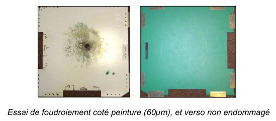

Voici deux photos extraites d'une publication Dassault-aviation :
Un foudroiement avec une peinture de 60µm , pas de dégât sur la structure au dos (photo de droite) :

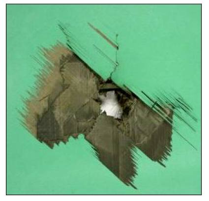

Un foudroiement avec une peinture de 360 µm, perforation et délaminage

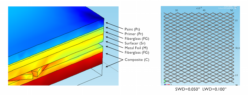

Aujourd'hui les tissus composites utilisés sont modifiés pour améliorer cette métallisation avec moins de recours à la peinture (plus faibles épaisseurs), avec des tissus en fils d'alu (Rafale) ou de bronze (Falcon) (fils de 50 à 80µm à un pas de 75 à 1000µm), qui sont peint avec une peinture PU.
Dans le cas de Boeing (exemple 787 Dreamliner ), la protection LSD (lightning strike damage :lol: ), est réalisée par une feuille métallique expensée (EMF) ajoutée à la structure composite
La peinture va donc être vitale pour protéger, non pas le composite mais cette feuille conductrice, de l'humidité et de la corrosion (avec les problématiques de stress thermique/dilatation (micro cracks) à travers les énormes variations de température liées aux cycles répété air-sol-air-sol-air .....
