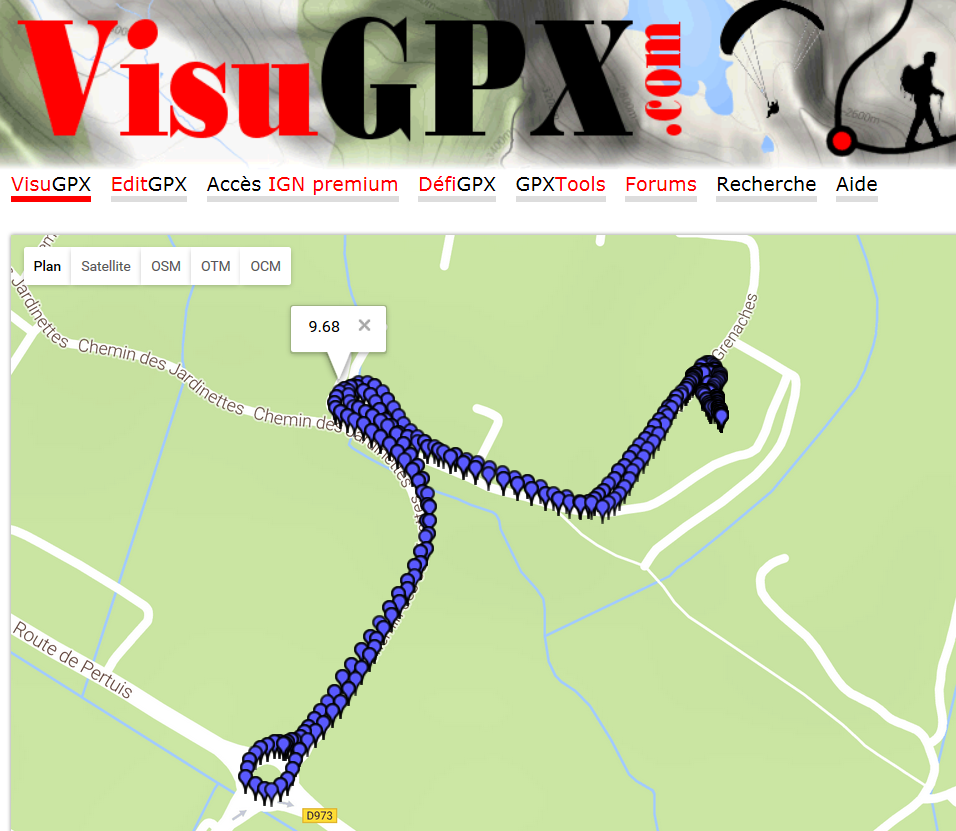

J'ai donc pris ma petite boite, ma voiture, et suis descendu faire le tour du rond point sur la route Pertuis/Cavaillon , près de la maison :
J'ai essayé de maintenir une vitesse proche de celle d'un bateau (entre zero et 20kts).
Le fichier de donnée a été transformé en ".csv", sous excel (enfin plus exactement ... OpenOffice :P ), puis converti en .GPX sur le site suivant :
https://garmin.gps-data-team.com/poi_manager.php
Note : j'ai configuré le fichiers .csv, sous la forme "longitude,latitude,vitesse" , ce qui permet d'avoir la vitesse comme 3eme champs "nom du point", et ainsi de la checker facilement sur la visualisation.
On peut alors visualiser sur pas mal d'outils, ou un site comme Visu-GPX

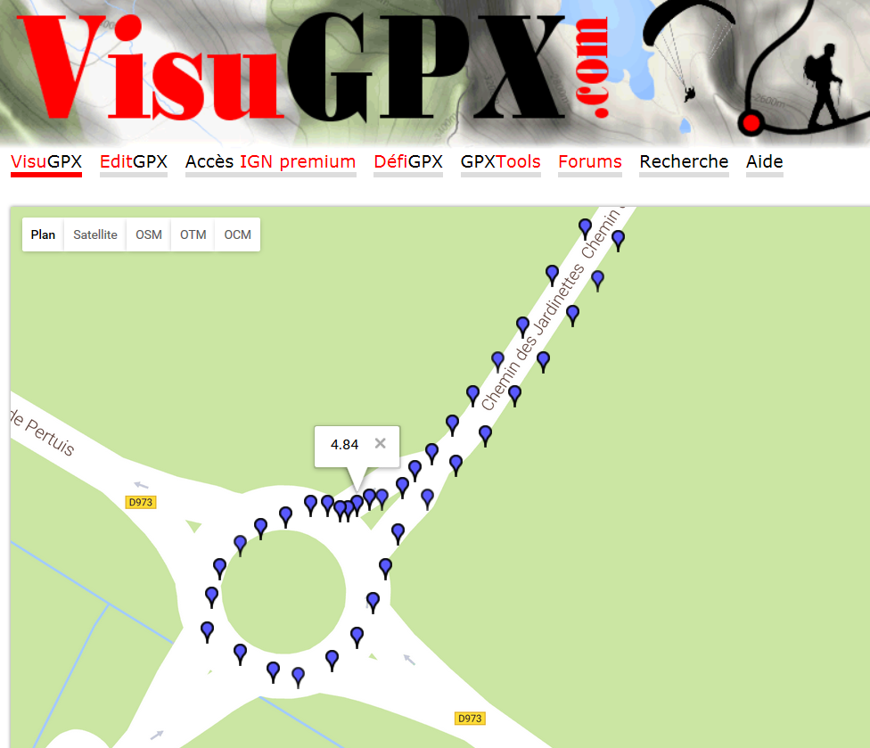

En zoomant, je trouve çà plutôt efficace, on voit nettement le ralentissement pour le Cedez-le-passage du rond point, et le positionnement de chaque côté de la route.
Les vitesses indiquées (qui sont extraite par TinyGPS++, de la chaine "$GPRMC", ne sont pas du tout erratiques, ainsi que les caps qui correspondent bien à la réalité.
Bref, à priori çà me semble tout bon pour le bateau (surtout que le GPS, était dans la voiture, donc pas un positionnement "plein air" parfait).
Pas besoin pour le moment de configurer des formules de lissage.
Dans tous les cas, c'est au moins aussi bon, si pas meilleur que le Velocitek Speedpuck ... à 300€ :angry:
