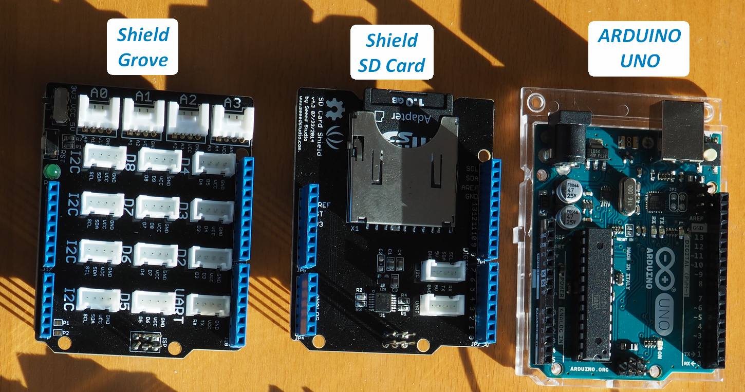

Voici pour commencer le hardware utilisé : (clickez sur les liens hypertexte pour voir les produits chez GoTronic)
L'arduino et ses Shield :
L'ARDUINO UNO
Le Shield SD Card
Le Shield de base Grove

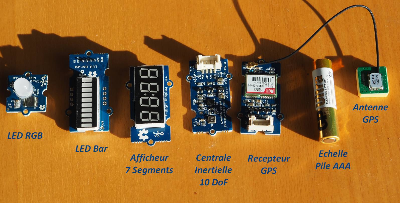

Les capteurs, et indicateurs :
Le Récepteur GPS Grove
La centrale inertielle 10DoF Grove
Un afficheur 7 segments, un afficheur Led Bar , une diode RGB

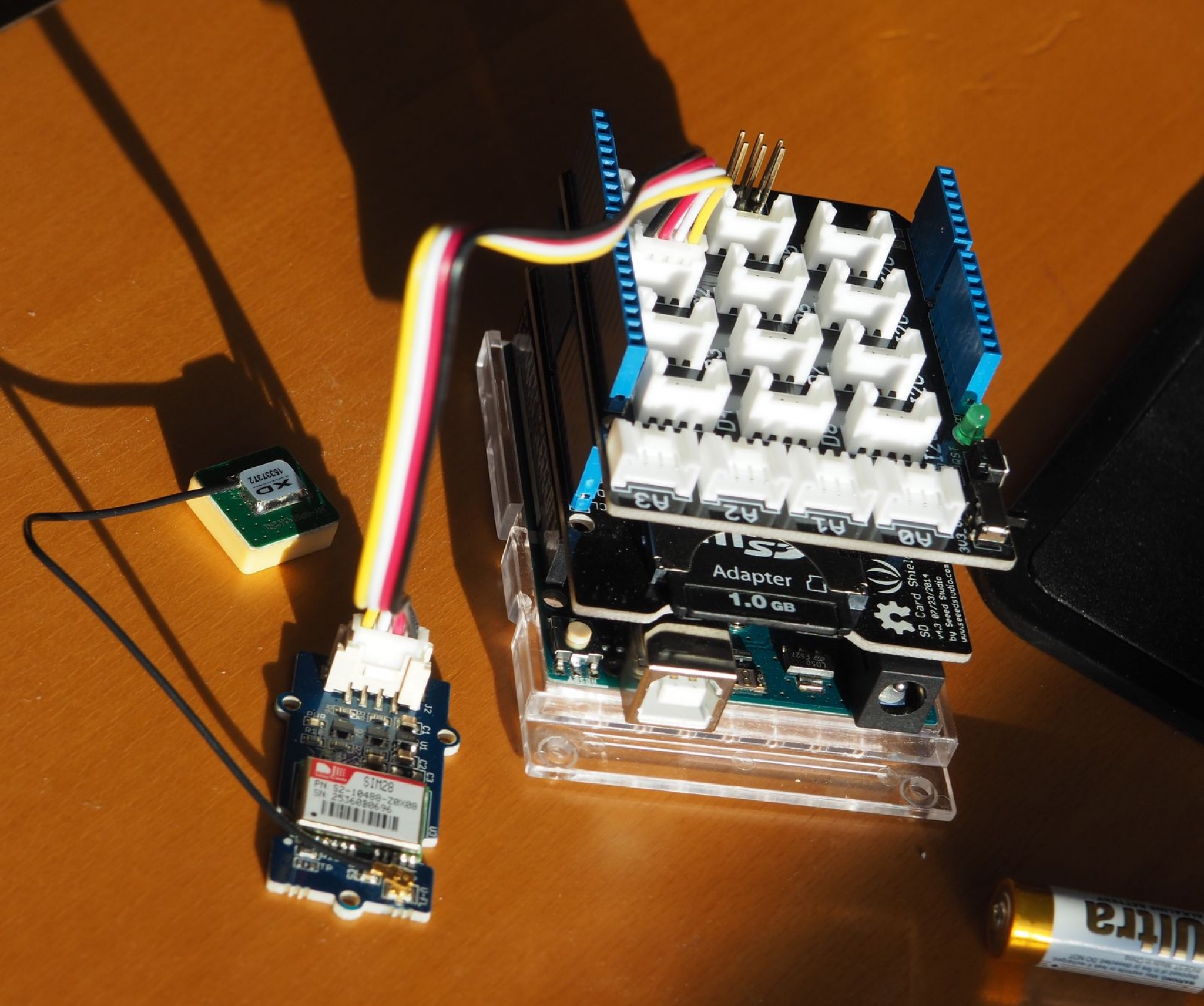

J'ai mis une pile AAA sur la photo pour donner une idée de la taille minuscule de l'ensemble.
L'Arduino, ses Shields et le capteur GPS : une fois assemblés
Pour écrire le programme du data logger, j'utilise la bibliothèque "Tiny GPS++" : http://arduiniana.org/libraries/tinygpsplus/

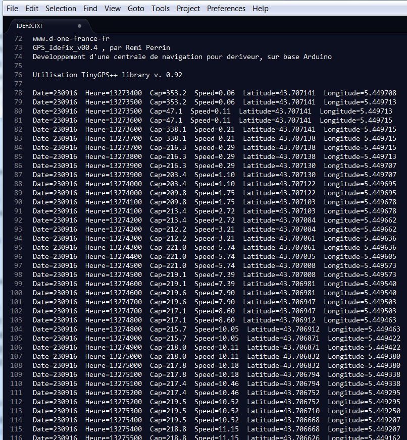

Tu remarqueras que dans cette version le fichier de log formaté pour être lisible facilement :
Il s'agissait surtout de voir la qualité des infos, Cap/Vitesse que l'on obtenait
Dès la prochaine version je produirai directement un format ".csv" propre à être converti facilement en .gpx, et importé sous Google, ou GPSActionReplay
Commentaire sur ce premier log dans le post suivant ;)
