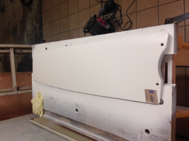

Le résultat déjà à ce stade est bleffant voici les photos de hier après peinture, j'ai zappé de prendre avant mais elle était dans un sale état.
Demain je post après ponçage et après polissage.
j'espère avoir été assez compréhensible.

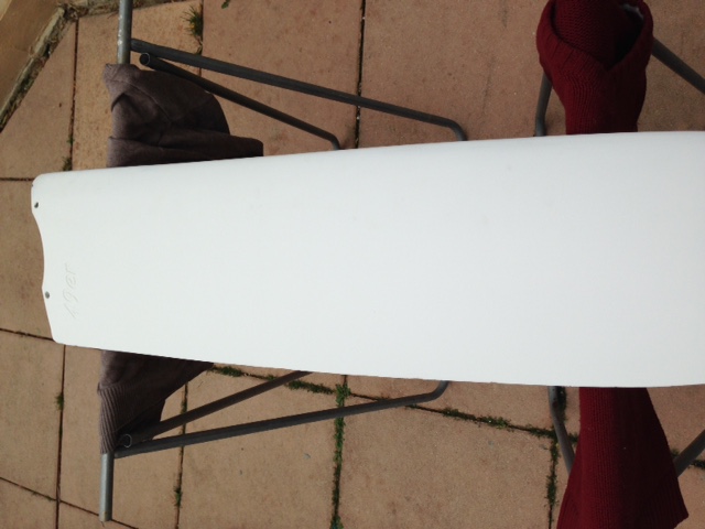

Et voici les photos, après ponçage

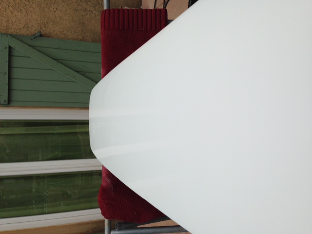

Et après polissage avec une bonne orbitale un disque Abralon 2000 légèrement humide et une pâte à polir ABEL 7890F
Temps pour effectuer la dernière opération 10 minutes
