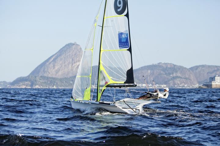

Bateau bien réglé en direction des JO de Rio :lol:
