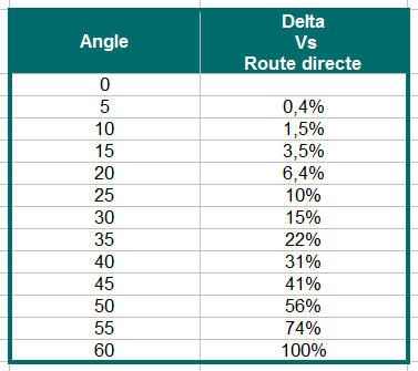

L'écart à la route direct
Le premier élément de réponse, qui n'est pas spécifique au skiff, tient dans l'examen de l'allongement de route en fonction de l'écart à la route directe.
On voit donc que jusqu'à 25% (soit un cap à 180-25=155 du vent) , l'allongement de route est minime < 10%, mais croit ensuite énormément à mesure que l'on s'éloigne. Passer de 25° à 30°, rallonge de 10% à 15% (soit 50% de plus entre ces deux caps).
Comme dirait Bernard Moitessier ;) , ... Il y a donc intérêt à ce que l'accroissement de vitesse compense cette "longue route".

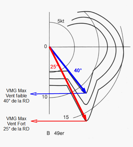

La VMG au portant
A l'inverse, si l'on projette sur l'axe vertical, le point le plus bas, on obtient la VMG maximum au portant.
Dans notre graphe, on a construit cette VMG en bleu pour un vent faible, et en rouge pour un vent fort.
On constate que les skiffs, ont des sortes d'oreilles de chat inversées, qui correspondent à leur importante vitesse sous spi.
Le phénomène est accentué par l'augmentation du vent relatif créé par leur vitesse (je ferai un post spécifique à ce sujet).
On voit donc que le 49er, va marcher à 12kts au portant par vent faible sur trajectoire, mais une fois cette valeur projetée dans la bonne direction, il descendra dans le vent à seulement 9kts.
En effet cette vitesse est obtenue à 40° de la route directe, soit avec un allongement de la route de 31% par rapport à la route directe.
D'ailleurs si l'on calcule : VMG = 12kts / (1+31%) = 9.16 kts ... magique :cheer:
En rouge, on a la construction pour un vent fort.
Là, on relève une vitesse sur trajectoire de 17kts, mais avec une route beaucoup plus abattue à 155° du vent, plus longue de seulement 10%. D'où une VMG = 17kts / (1+10%) = 15.4 kts ... ce qui correspond à la lecture du graphe.

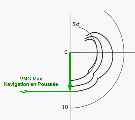

Il est intéressant d'observer une polaire de dériveur traditionnel à spi.
Cette dernière à la forme d'une sorte de tomate
La même construction (en vert) montre pour le portant, que la VMG maximum est obtenue pour une navigation plein cul à 180°
Ce qui signifie que l'allongement de route si on loffe, n'est pas compensé par l'accroissement de vitesse.
Cependant si on observe attentivement la courbe, on voit qu'entre 155 et 180° du vent, elle est quasiment horizontale.
Ceci explique qu'en fait, la VMG max au portant s'obtient pour une plage d'angle proche du lit du vent.
On est donc pas toujours "plein cul".

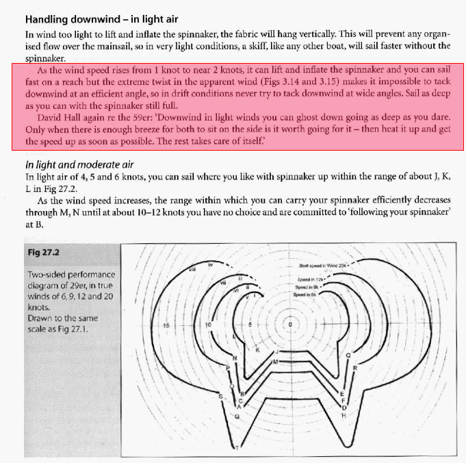

Ceci explique donc les recommandations de Bethwaite dans sa bible "High Performance Sailing $2-27" concernant la gestion des skiffs
En traduisant, il explique que :
> par très faible vent, quand le spi ne se gonfle pas, on peut avoir intérêt à l'affaler.
> Quand le vent, est de 1 à 2kts, on doit abattre au maximum, en gardant le spi tout juste gonflé (ce qui est la conséquence de la polaire "tomatoide", comme on vient de le voir).
> Il explique enfin, qu'en 59er çà n'est que lorsque le vent est suffisant pour permettre de s’asseoir sur le caisson, que le jeu du lof en vaut la chandelle.
Ceux qui ont suivi le lamentable post sur Breizhskiff, auront noté que Monsieur Alain Cadre considère ces propos comme "les pires conneries qu'il n'a jamais lu", (avant de reformuler légèrement ses propos ... mais sans rien expliquer).
Personnellement, j'ai tendance à faire confiance à Mr Bethwaite, sur le sujet, surtout quand ces recommandations concordent avec mon vécu sur l'eau.
