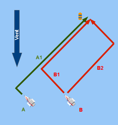

Pour illustrer prenons le dessin ci-dessous , B à droite est clairement plus près physiquement de la bouée :
Et pourtant, sachant que le vent est stable (direction / vitesse), et se trouve à l'intérieur des layline (les deux bords extrêmes de remonté au près), les deux bateaux A et B sont exactement à égalité.
Même si la bouée se trouve largement décalée à droite du plan d'eau (même à 30°), le chemin pour rejoindre la bouée a exactement la même longueur. Les routes, A1, B1, B2 sont égales.
En conséquence choisir "le bord rapprochant" ("B2" celui qui rapproche de la bouée) comme notre "expert" du jour, ne leur permettra absolument pas d'arriver plus vite en haut.

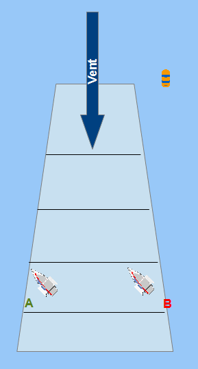

D'ailleurs pour matérialiser les lignes d'égalités, que l'on voit bien sur les reportages TV de l'América Cup , on utilise "la méthode des échelles", qui consiste à tracer une échelle, dont les barreaux sont perpendiculaires au vent.
On voit donc que A et B sont à égalités, même si la bouée est totalement excentrée

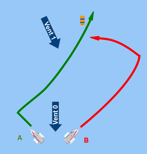

Par contre, dans le cas d'une bascule de vent, le bord adonnant va permettre d'effectuer le chemin le plus court vers la bouée.

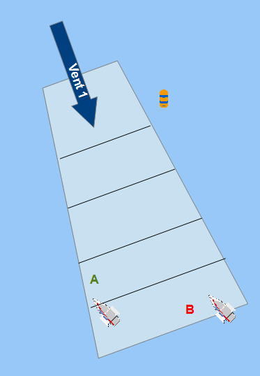

J'ai même tracé volontairement le shema ci-dessus, pour montrer quand dans un backing (rotation antihoraire) du vent , le bateau "B" de notre "expert" du jour, qui aura choisi le bord rapprochant, et se trouve à droite du plan d'eau au moment de la bascule, "va s'en prendre plein la tronche".
Si on utilise la méthode des échelles au moment de la rotation , on voit que le bateau "A" est plus haut sur l'échelle que le bateau "B".
