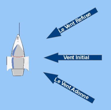

Pour reprendre l'exemple des rotations de vent, un marin parlera d'un vent qui "tourne à droite", pour designer un vent évolue dans le sens horaire (des aiguilles d'une montre). D'ailleurs les régatiers n'aime pas ce terme "à droite" qui peut prêter à confusion. A la place ils utiliseront les termes anglais de :
> Veering pour une rotation horaire
> Backing pour une rotation anti-horaire
Les descriptions relatives : sont utiles pour communiquer en équipage (tout le monde est sur le même bateau)
Dans le cas du vent :
> Si le vent tourne vers l'avant de mon bateau, on dit qu'il refuse.
> Si le vent tourne vers l'arrière de mon bateau, on dit qu'il adonne.
C'est simple et précis et valable h24, quelque soit l'allure du bateau
et effectivement çà n'a rien à voir avec les notions de près ou de portant, comme le mentionnait la citation initiale.
