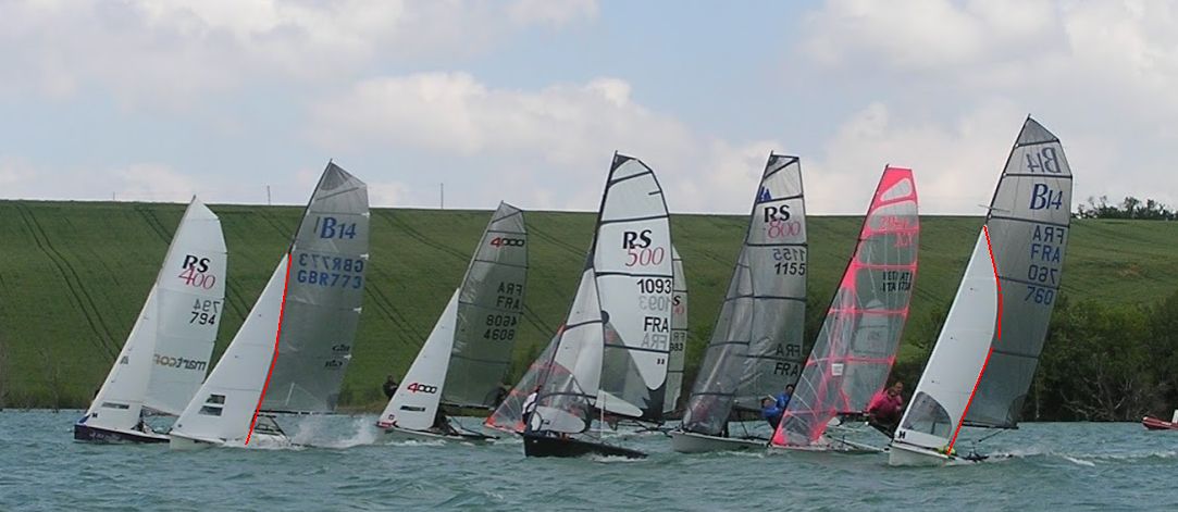

On le voit très bien sur la photo du départ à la Ganguise, que je commentais sur un autre post.
J'avais coloré en rouge les chutes des 2 B14
On voit que le foc 400, est parfaitement réglé
Le B14 773 est en mode "Cap" (probablement pour sortir le 400), avec un foc plutôt plat et du backwinding dans la GV.
Le 4000 derrière (4608) est également très (trop ?) plat avec un peu de renvoi dans la GV.
Les focs des 3 bateaux du centre, ne sont pas (encore) bordés.
Le B14 de Thierry, n'est également pas complètement bordé, mais (contrairement au 29er ou au 500 derrière), Thierry a la bonne idée de ne pas pointer, et de lancer son bateau. On voit cependant l'effet sur la chute du foc très ouverte, et les 10° d'écart de cap que cela induit. (C'est les 75m pour 5° dont parle Mickael Mc Namara dans la vidéo).
Comme je commentais sur le post (et comme on le voit sur les autres photos) , Il lui faudrait néanmoins donc tirer plus sur sa chute, et comme sur le B, on ne peut régler le point de tire de l'écoute de foc, il faut remonter tout foc.
