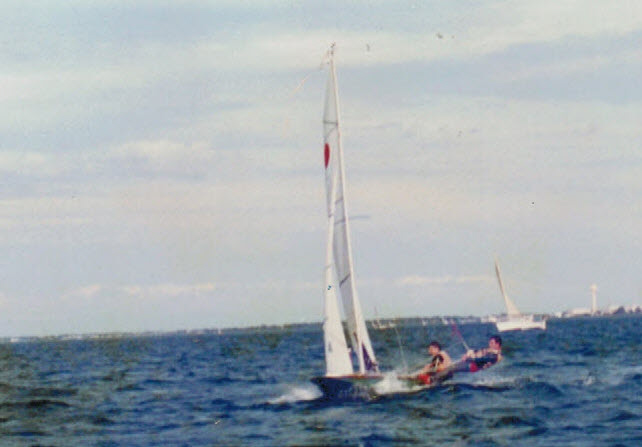

Photo Vintage :oops:
Le Fireball sur lequel nous avons été Champion de Victoria en 88, au planning au près dans 20kts.
Le mat est cintré, les deux chutes ouvrent, et le Slot Foc/GV est parfaitement constant sur toute la hauteur
