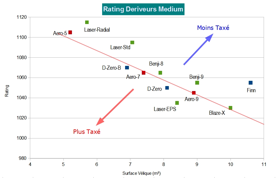

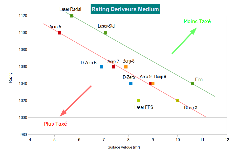

Pour les CatBoat nous avions initialement ajusté les valeurs avec une régressions sur la surface vélique suivant la courbe suivante
Lors de la réforme 2016, les rating par palier ont préservé cette régression, même si elle prénalise les Devoti vs les Aero
Ce qui n'est pas forcément aberrant si l'on considère qu'un bateau (trop) léger passe mal dans le clapot.
Cependant, il faudrait avoir des éléments tangibles de comparaison, et aucun D-Zero ne régatent en France.
Les évolutions RYA 2017 en UK, semble donner raison à notre première approche, alors que le D-Zero et l'Aero9 étaient au même rating, ils ont ajusté avec un écart de 5pts ... au moment où nous avons fait l'inverse :lol:
