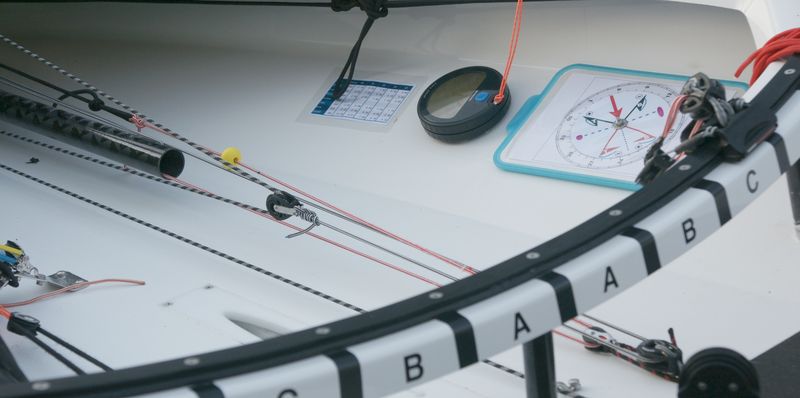

Le compucourse de Keith Musto n'étant plus produit, voici un compucourse simplifié que j'ai réalisé pour vous permettre de trouver facilement les bons angles en régate ... en particulier au portant.

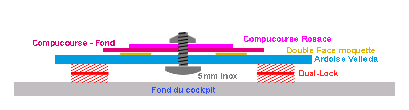

Je viens de faire le schéma de montage pour Bernard, donc j'en profite pour vous le mettre ici
Et une photo de l'installation
