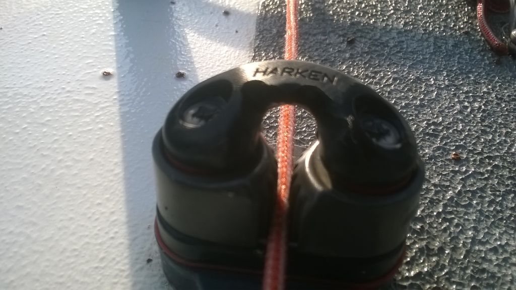

Salut Rémi ,
J'ai fait un peu d'entretien ce we sur mon D One et comme évoqué ensemble , j'ai changé la drisse de SPI et opté pour 1 diam 5 mm : y'a pas photo pour le prise en main , cà "déménage" .
J'en ai profité pour changer le filoir du taquet coinceur ; la drisse d'origine étant trop fine , elle rongeait par friction le filoir à chaque sortie du spi ( cf photo jointe).
Pour ta demande sur la future association "d-one France" , pas de pb pour te joindre à toi si cela peut t'aider....et surtout si tu gères l'administratif...
Bon vent

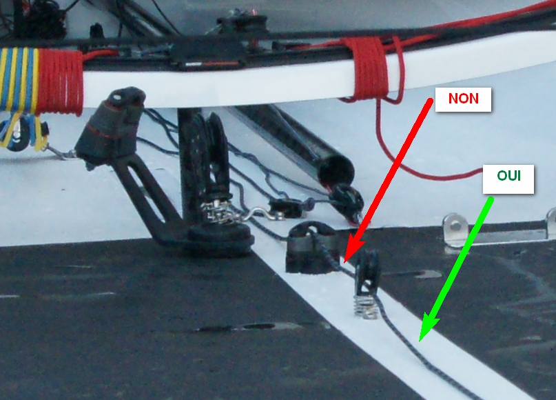

J'ajoute la photo que tu m'as fait parvenir
(elle n'est pas passé initialement car trop grosse, je l'ai redimensionné en 1024).
Si je ne me trompe pas, cette usure se produit car tu dois hisser le spi, en tirant sur la drisse directement après le taquet (vers le haut).
Personnellement je prend toujours la drisse après la poulie de renvoi
