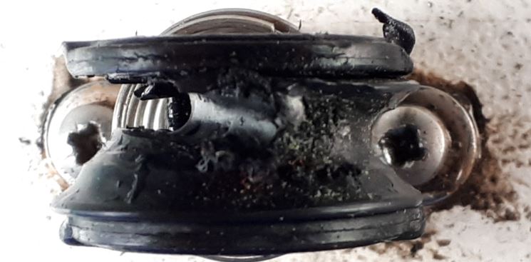

Je me demande toujours comment réussir à envoyer mieux et plus efficacement mon spi...
Un élément de réponse : ma poulie d'envoi ne tourne plus et quand on voit sa tête... (cf. photo jointe) on se dit que la drisse doit sculpter la poulie depuis un moment... et moi qui trouvait cela pas vraiment fluide...
Le pire, c'est que je vais avoir du mal à l'enlever quand je vois la gueule des têtes de vis cruciformes...

effectivement, y'a du mal... et ça date pas d'hier...
Les poulies à billes, avec le sable, ça fini par coincer un peu si on nettoie pas régulièrement au jet d'eau sous pression...
Là, vu l'usure sur une face, ta poulie a du bloquer... et du coup frottement et sillon... Pas étonnant que tu rames à envoyer le spi et surtout affaler... ;)

Pour ma part, c'est la poulie de spi en haut du mat qui a une duree de vie limitée. J'en suis à ma 3eme en 2 ans. Elle tire de coté et la drisse coupe les joues de la poulie

elle est montée comment... prise direct sur pontet inox?...
en ajoutant une manille textile, ça assouplie la rotation....
Usure poulie 16 Mai 2018 17:52 #6443
Pour ma part,, j'ai fait un loop en textile pour la poulie et passé celui-ci dans le trou du mat et pas de souci...
