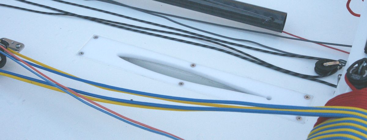

SOS ma dérive remonte en nav, et je trouve aussi que mon safran est pas bien calé en bas. Quels sont vos tips pour les bloquer en bas et peut être aussi sécuriser le tout pour ne rien perdre?

Pour le safran regarde cet article : http://www.d-one-france.fr/index.php/technique/ameliorer-votre-d-one
Je peux te mettre le patron de découpe des feutres de cassette ... sinon tu peux aussi enroule du scotch d'électricien pour ajuster la dureté du coulissement (je te ferai une photo de ma cassette demain).
Pour la dérive ... c'est pas normal :blink:, ma crash box en Delrin est ajustée pour tout juste coulisser (c'est même plutôt dur à manipuler)
Si la tienne remonte facile ... faut voir (éventuellement mettre une cale de verrouillage à l'arrière (la crash box est fini par un perçage rond (pour éviter qu'elle ne se fende), il y a peut être moyen de mettre une cale en caoutchouc ... je regarde demain (le bateau est à la maison cette semaine).

Pour le puit de dérive,
Le D-One c'est pas de l'Ovington (je peux comparer avec mon B14), ou autre ... on a pas un puit dont la dimension est largement plus grande et que l'on ajuste avec des moquettes mais une crash-box en Delrin, qui est ajustée au 1/10emme de mm. Impossible d'insérer quoi que ce soit entre la dérive et la box.

Le safran remontait à peine, je suis un peu trop méticuleuse pour le coup. Pour l'instant j'ai bricolé pour le safran avec le côté "doux" des scratchs collé avec de la colle néoprène.
Le gros problème était surtout la dérive, mais j'ai l'impression qu'elle remontait surtout lorsque j'étais à l'arrêt, à tester avec un peu plus de vent !
