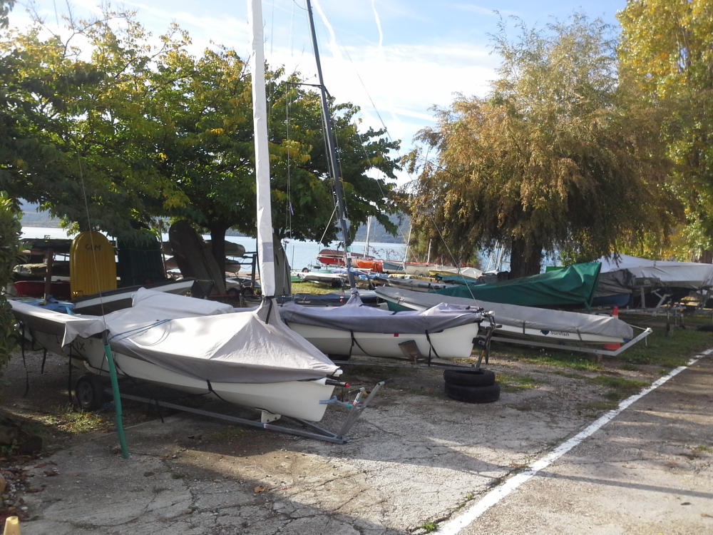

A sainte croix (où il pleut rarement et l'air est sec), nos bateaux sont stockés sans le taux de dessous, avec le taux de régate (tissus, recouvrant les ailes, et la bôme qui restent à poste, et rendent la toile en pente sans "piscine" (une exigence du club, surtout pour les moustiques tigres). On a 2 pneux (50cm), sous le timon de la mise à l'eau, pour assurer une petite pente vers l'arrière. Et bien sur le bateau est attaché , avec des bouts frappés sur des chaînes courantes, fixées dans le sol avec des piquets métalliques.

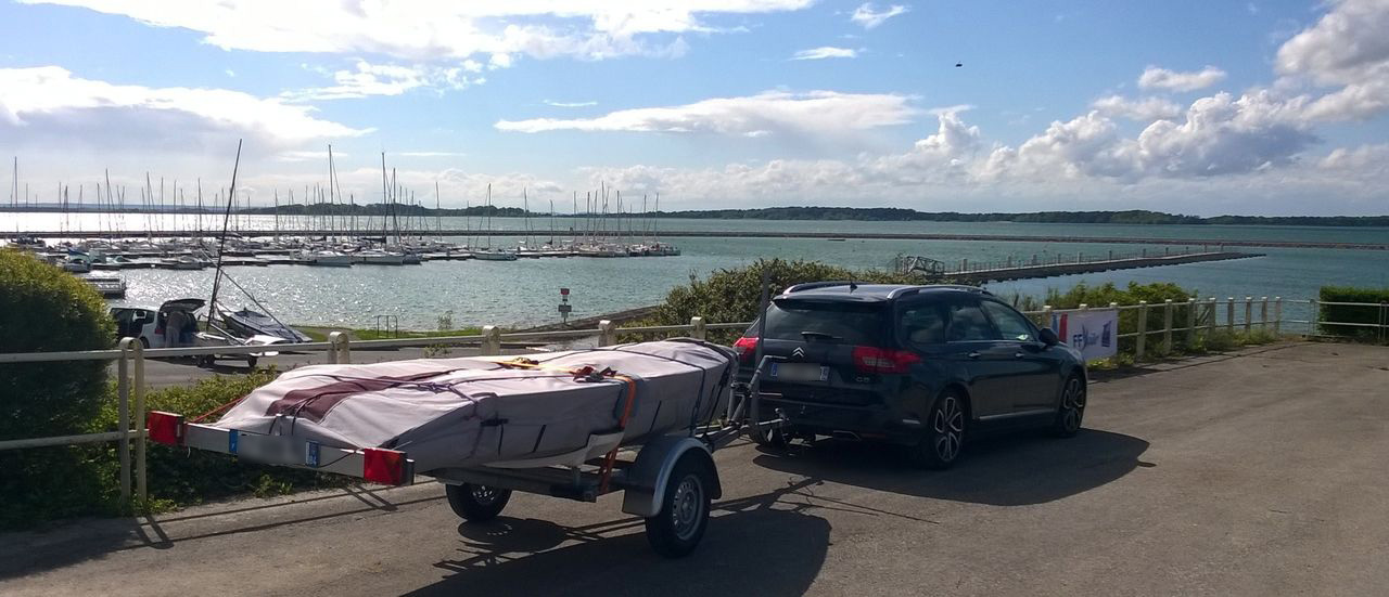

Le taud de route c'est çà :
Le taud de parking (et housse de mat) c'est çà :
Si tu stock les foils (dérive safran), ailes et le mat à la maison, alors les housses individuelles sont parfaites (chez moi l'année dernière ils étaient dans le garage).
